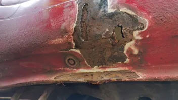

  • Hallo, beim Reifen wechseln habe ich die rostigen stellen genauer begutachtet und ich denke da sollte man etwas machen.
    Hat jemand ein Tipp dazu?

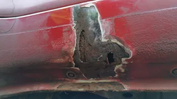

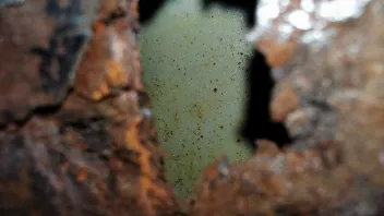

  • Bild 1 ist noch machbar. Bilder 2 - 4 sind aufwändiger. Das sieht aus, als wäre der Schweller durch, da würden mich die Bremstrommrln erstmal nicht interessieren . Bei den Schweller hilft nur raus schneiden und neues Blech einschweißen, oder gleich Reparaturblech.

  • Beim rost am 1 Bild kannst so so vorgehen
    Ersmal die betroffenen Stelle bis aufs blech runterschleifen den rost entfernen sollte hier noch möglich sein.
    Dann zu Vorsorge mit rostschutz grundierung bestreichen, spachteln schleifen, grundieren am besten mit nem ganz feinen Schleifpapier nass schleifen lackieren.
    Wenn du das gemacht hast ist das aber keine Garantie das der rost nicht wieder kommt
    Die anderen Stellen sind wie schon geschrieben wurde wenn du nicht Schweißen kannst nur durch eine Werkstatt zu erledigen.

  • hallo, da ist nichts mit oberflächlich bisschen rum kratzen, und Lack drauf..
    Bild 1 blasen Lack hebt sich.. Da steht im radhaus der Dreck, da ist Feuchtigkeit und kann nicht weg, somit gammelt der von innen nach außen.. Du kannst blank schleifen, Rost um Wandler drauf machen, spachteln und in 1-2 Jahren spätestens wird der spachtel reißen und schlimmer aussehen..
    Die restlichen schweller Bilder sind auch durchrostungen, aber am schweller und der ist tragend..
    Aber nen Blech mit 4 Punkten drauf gebraten bringt auch nur Hu und keine Sicherheit..
    Die Autos sind zu alt, als dass es noch lohnt die zu reparieren.. Wenn der da schon rostet, am radlauf, wird die a-säule auch durch sein..
    Sry, aber alles andere bringt nichts.. Wenn du es nicht selber machen kannst, lohnt es sich nicht..

  • moin, pro schweller mit aus bohren, entrosten, grundieren, anpassen, bohren, Schweißen rechne ich mit 8h, in Werkstatt, durchgehend dranbleiben, würde ich 6h veranschlagen, Schweißverfahren, mig/mag, keine elektrode..
    Was wilst du erreichen? Rost hält man nicht auf, der frist sich immer weiter..
    Einfach grundieren bringt nichts, da ich den Vorgang oben erklärt habe.. Du Schützt eine Seite und auf der anderen geht es munter weiter im verborgenen..
    Raus schneiden neu rein und dann am besten von innen mit sondern Lack rein, bzw Hohlraum Versiegelung.. Dann hast Ruhe.. Aber beim Swift ma nach 1995 bj ist Rost unaufhaltsam.. Ich habe noch keinen gesehen, der in dem Zustand war wie meine es..

  • Anmerkung für die Spurensucher: Die Plastikstopfen an der Unterseite des Schwellers sind üblicherweise nicht mit lackiert - sondern schwarz. Womöglich mal ein falsch angesetzter oder weg gerutschter Wagenheber?
    Für mich bedeutet das: Da war bereits jemand dran. Auf jeden Fall wurde da schonmal irgendwas gemacht - wahrscheinlich aber nicht mit dem nötigen Aufwand. Die gezeigte Stelle halte ich trotz des doppelt liegenden Blechs für reparierbar.
    Ich würde empfehlen, das Fahrzeug nochmal gewissenhaft anzusehen.
