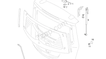

    Teileverzeichnis (hier mit Opelnummern)
