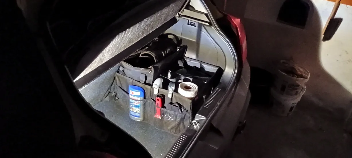

  • Im Vitara finde ich die LEDs schon fast zu hell. Vor allem die Beleuchtung der "Schminkspiegel" ist extrem hell :)
    Im AZ passt dies recht gut. Die Kofferraumbeleuchtung ist wirklich schön hell und beleuchtet nebenbei noch das Haus vom Nachbarn ^^

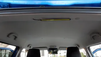

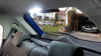

    Nicht wirklich... außer man rüstet eine LED an einer Stelle nach, die ab Werk nicht vorgesehen war.
    Es gab schon Leute, die eine VW-Innenleuchte in den Dachhimmel geschnitten haben; ich habe die "billige" Variante genommen und Aliexpress-COB-LED-Leisten ("Nebelscheinwerfer"... ha ha) gekauft. Eine macht den Laderaum seitlich hell, eine ist oben an der Dachkante montiert (mit einem transparenten Stück hartem Kunststoff als Hitzeschild).
    Man kann im Vorher-Foto wunderbar erahnen, was das für einen Unterschied macht, auch wenn die Perspektive nicht identisch ist (das passendere durch die hintere Tür wurde im ersten Versuch - ohne Fondlicht - mangels Helligkeit grottig unscharf).
