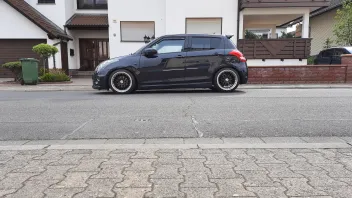

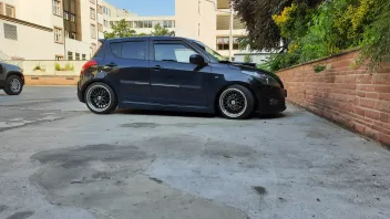

    Achso, so sieht das gerade bei mir aus:

  • Zu den Möglichkeiten das Auto noch tiefer zu bekommen kann ich zwar nichts sagen, aber meiner Meinung nach ist er wirklich tief genug, vor allem vorne, und sieht sehr gut aus. Noch tiefer würde sicher auch die Alltagstauglichkeit einschränken und nicht besser aussehen, wenn z.B. an der Vorderrädern der 12-Uhr Abstand zum Kotflügel viel kleiner wird als der 3- und 9-Uhr Abstand sieht das einfach nur noch seltsam aus.
    Das ist natürlich alles Geschmackssache aber ich würde dir zu Option 2 raten, das Geld sparen und dafür vielleicht mal neue Felgen kaufen wenn du dich an denen satt gesehen hast.

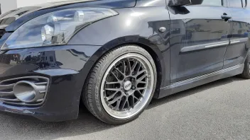

    Was man natürlich ausprobieren könnte wäre anstatt 205/40 215/40 zu fahren, damit man eine größere Reifenflanke hat und den Radkasten ein bisschen mehr zu füllen. Dann würden wahrschein 1-2cm tiefer trotzdem besser sein aber naja :D

    Also ich weiß nicht ob sich 18" auf dem NZ so gut fährt. Sieht meiner Meinung nach auch ein wenig zu groß aus bei dem kurzen Radstand. Wenn mehr Reifen.

  • Ich würde nicht nur die Tieferlegung so lassen, sondern auch die Felgengrösse.... Sind das 17er nehme ich an? Finde 18er stehen dem NZ nicht und die Performance leidet mMn auch. Da würde ich das Geld in andere Teile investieren 8o
