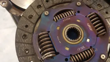

So nach 6 Monaten haben wir das Problem gefunden und behoben.
Ich möchte das hier teilen, damit der nächste vielleicht schneller drauf kommt.
Habe erst später gesehen, dass das gleiche Problem schon ein paar Mal hier im Forum besprochen wurde. Im Thread mit den Garantiearbeiten...
Es war tatsächlich die Kupplungsscheibe... der Halter wo die Federn drin sitzen ist einfach gebrochen. Somit war die Feder nicht immer in Position und der Halter hat auch noch die ganze Zeit an der Druckplatte geschliffen. Sobald die Feder mal nicht in Position ist geht kein Gang mehr rein.
Da es nicht immer Probleme beim schalten gab, hat man die Kupplung gar nicht im Fokus.Auf den Fotos seht ihr das Problem ziemlich gut
Naja... hat jetzt alles in allem doch fast ein 1000er gekostet. Aber immer noch günstiger als ein neues Getriebe oder gar ein neues Fahrzeug.Somit nochmals einigermassen gut gegangen
