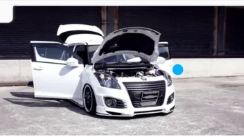

    Hallo Zusammen,
    Kennt jemad per Zufall dieses Produkt des Kühlergrills und kann mir sagen, woher man dieses Beziehen könnte?
    Freundliche Grüsse
    Domenic

    kennt jemand sonstige Abieter?

    moin,würde mich auch interessieren, sieht mal wirklich geil aus so clean.

    kenne das nur aus Japan / Indonesien / Indien etc.

    Ja da habe ich es auch gesehen, jedoch finde ich keinen Händler oder Importeur... kennst du da evtl jemanden?

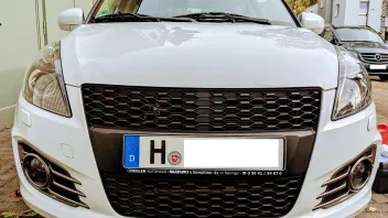

    Den habe ich gerade aktuell vor einer Woche verbaut. Hänge mal ein Bild an, falls es interessiert, wie der am Auto aussieht.

    Sieht nice aus😁 Gibt es diesen mit einem anderen Muster? Weiss jemand was?

    Ist es kompliziert, den Grill alleine auszutauschen?

    Nein, gar nicht. Ich habe für den Tausch ca. eine Stunde gebraucht dank guter Erklärung hier im Forum. Du musst die Stoßstange natürlich komplett abbauen, aber die wird nur von zehn Schrauben und vier Plastikstiften gehalten. Vier Schrauben im Motorraum, vier auf der Unterseite, dort sitzen auch die vier Plastikstifte, und jeweils eine Schraube in den Radkästen. Dann musst du den Schlauch für die Lichtwaschanlage abziehen und beide Stecker für die Stromversorgung der Nebelscheinwerfer lösen und schon hast du das Ding in der Hand und kannst dann die Schrauben vom Grill lösen. Es waren sogar komplett neue Schrauben beim neuen Grill dabei. Wenn du genau wissen willst, welche Schrauben zu lösen sind und wo sie sitzen, mache ich auch gerne nochmal Fotos.

    ist der Grill nur in die Stoßstange geschraubt? 70€ ist echt ein super preis bei Concept-Nl. Bin auch am überlegen. Leider 10€ Versand nach D.

    Der Grill wird gesteckt und eingeklippst und ist zusätzlich geschraubt.
    Ich fand den Preis auch super, habe allerdings nicht nur aus optischen Gründen gewechselt. Der original Grill wurde kaputt gefahren, wahrscheinlich eine Anhängerkupplung beim ein- oder ausparken. Er war unten gebrochen, zum Glück kein Lackschaden. Bei Suzuki wollten sie für den Tausch mit Einbau 300€ haben, deshalb habe ich die 10€ Versand gerne in Kauf genommen. Wenn man schon was austauschen muss, sollte man sich ja auch optisch verbessern, wenn möglich. 😉
