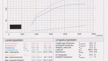

    Die maximale Leistung wird gemessen wenn sie ansteht,
    bei meinem Auto bei 5450 Umdrehungen, sieht man im Dyno-Protokoll.
    E-Unterstützung funktioniert nur bis 5000 Umdrehungen (meines Wissens), kommt da also nimmer zum Tragen.
    Mein Fahrzeug wurde auf einem Allradprüfstand gemessen,
    aber die hinteren Räder müssen sich wohl drehen, sonst setzt die E-Unterstützung überhaupt nicht ein.

  • Jupp, kann ich.
    1. Mein Auto war mehrfach auf dem Dyno, bei mir wurde aber nur die Verbrenner-Leistung gemessen (Entwicklung einer Tuning-Box).
    2. Ja, beim SSS Hybrid kann man die Verbrennerleistung NICHT zur E-Leistung dazu addieren.
    3. Der Tuner CTC (Großbritannien) hat es wohl irgendwie geschafft die Hinterräder manuell zu drehen um den E-Antrieb zu messen. (nein, ich weiß nicht wie)
    Hab ich aber (zum Teil) ALLES schon geschrieben, siehe ältere Beiträge.....:
