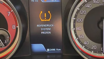

    Hallo Gemeinde,
    ich kann einmal meine Leidensgeschichte dazu einstellen. Ich habe folgende, nicht zu empfehlenden RDKS gekauft und anbringen lassen: Link.
    Diese lassen sich absolut nirgendwo, auch nicht in Vertrags- und Bosch-Werkstätten programmieren, sodass ich zwar nun mit RDKS rumgurke, die jedoch nicht mit dem Steuergerät kommunizieren.
    Ja, wer billig kauft, kauft zweimal, schon klar. Leute, spart also nicht bei den RDKS!
    Folgende Fehlermeldung inklusive zwei weiterer Leuchten, wovon eine permanent blinkt, erscheint im Kombi-Display (siehe Anhang).
    Diese ist permanent aktiv, lässt sich nicht weg drücken und verschwindet auch nicht nach einer gewissen Zeit. Jegliche Funktionen sind nicht mehr einsehbar. Einzig der Tempomat lässt sich einstellen und anzeigen.
    Mein Wunsch wäre nun, das RDKS raus programmieren zu lassen, weil ich es nicht einsehe, erneut hunderte Euro zu bezahlen und die Reifen erneut umstecken zu lassen.
    Falls mir jemand behilflich sein kann, wäre ich sehr dankbar!

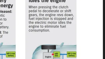

    Nach meinem Verständnis schon. Im Leerlauf ist auch die Anzeige des momentanen Spritverbrauchs auf 0.
    Hier die Quelle (S. 12-13):
    "A further efficiency benefit of the new 48V Hybrid system is the introduction of electric
    motor idling when the clutch is disengaged and vehicle speed is below approximately
    50mph (80km/h). This feature essentially replaces fuel injection with power from
    the electric motor to then control and maintain engine idling while the vehicle is
    decelerating below 10mph and when stationary.
    This function therefore eliminates fuel consumption under these conditions as engine
    momentum is electrically controlled by the ISG unit and the car is ready to re-
    accelerate on request with no engine restart delay."
    Ich habe bei meinem Hybrid ähnliches festgestellt. Manchmal variiert die Drehzahl im Leerlauf ziemlich stark und ist sehr gering, teilweise bei unter 600 U/min. Ich denke, dass es allerdings nicht weiter schlimm ist, da beim Hybrid die Kurbelwelle im Leerlauf durch den Startergenerator am laufen gehalten wird. Also kein Spritproblem etc. denke ich.

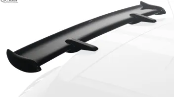

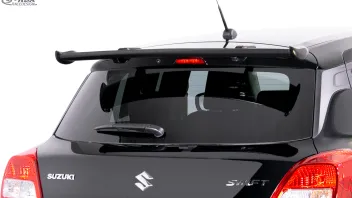

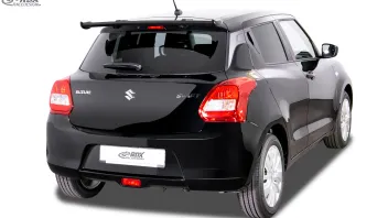

    Hallo zusammen,
    ich bin gerade auf folgenden relativ günstigen Heckspoiler der Marke "RDX" gestoßen: Spoiler-Link.
    - Hat noch niemand diesen Spoiler verbaut?
    - Passt dieser auf den Swift Sport AZ/RZ?
    - Könnte das eine günstige Alternative zum Cup-Heckspoiler (Cup-Heckspoiler) sein?
    Leider sind nur folgende Bilder von einem zivilen Swift vorhanden, deshalb kann ich mir nicht vorstellen, wie dieser an einem Swift Sport wirkt:
    Falls jemand weitere Informationen oder gar Bilder hat, dann gern her damit!
    Danke im Voraus!
