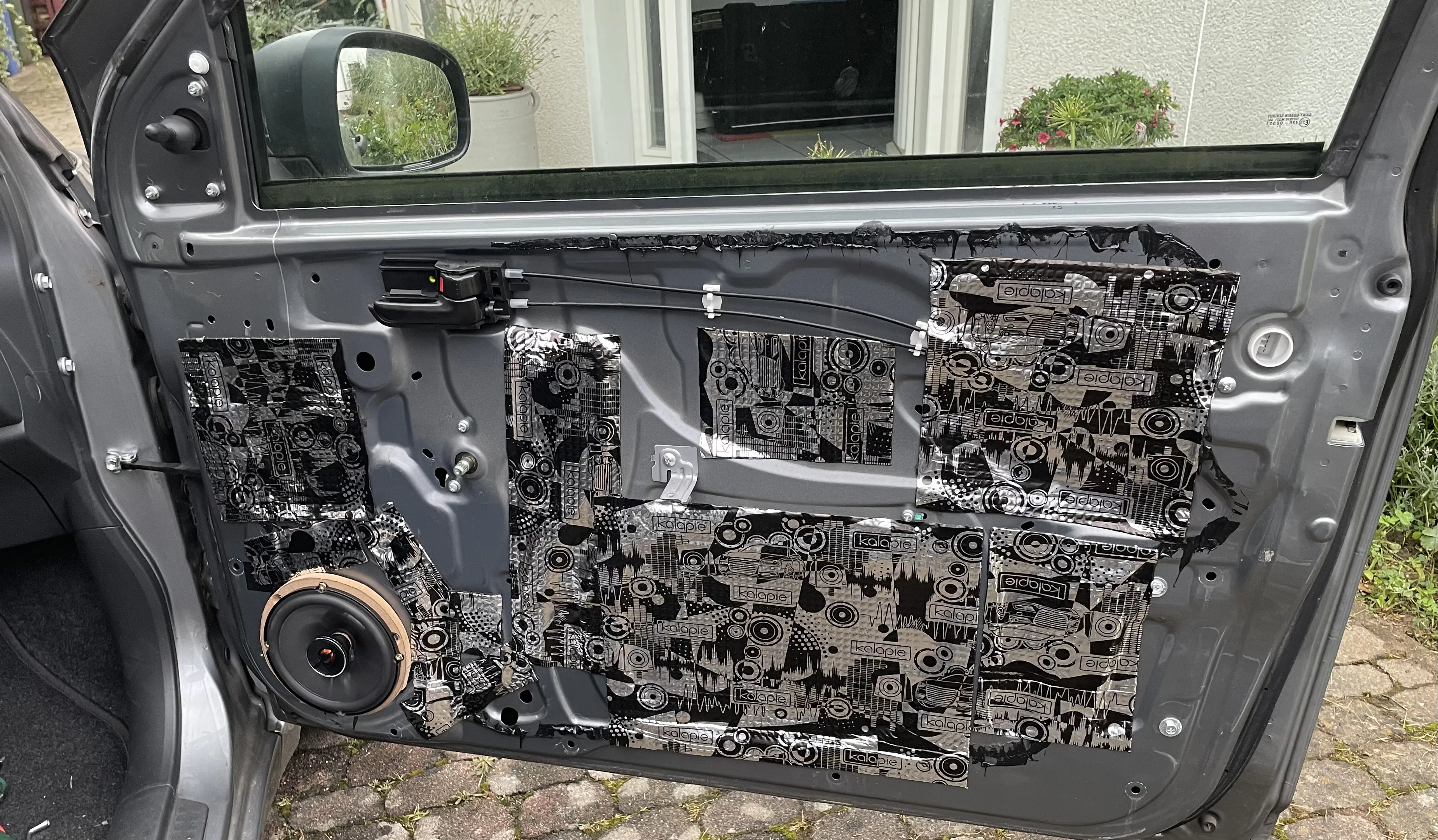

Das müsste eigentlich top sein, steif wie sonst was.
Ich habe das evotech 1,3 verbaut und das hat nur ne 0,3mm Aluschicht und das versteif schon gut.

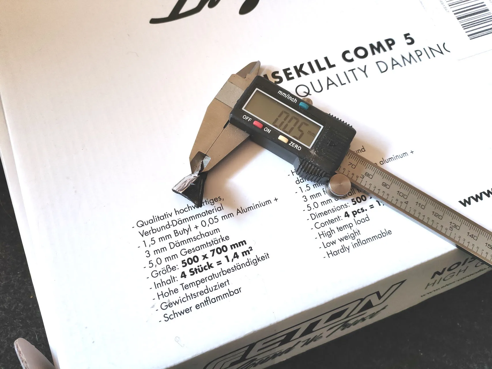

ETON Noisekill Comp5 ist heute angekommen.
Aber auf der Verpackung steht 0,05mm Aluminium anstatt 0,5
Hab dann nochmal nachgegoogelt, u. jeder Verkäufer schreibt 0,5mm. Bei ETON selbst schreibt man das gleiche, also haben die sogenannten CarHiFi Spezialisten einfach den Text von ETON übernommen, ohne Kontrolle.
Okay, 0,5mm wären totaler Overkill gewesen, aber für die Außenhaut brauchbar.
Tatsächlich hat das Comp5 aber nur 0,05mm Folienstärke, habs nachgemessen.
Ich schreibe dies um Fehlkäufen vorzubeugen.
