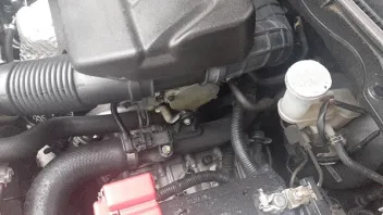

Hallo,
so wie es aussieht, habe ich den Fehler selbst gefunden.
Es war der Ladedrucksensor im Druckrohr zum Motor.
In diesem Rohr sind Ablagerungerungen von Öldämpfen und die verschmutzen den Sensor.
Der Wagen zieht nun wieder.
Anbei die Bilder.
Hatte mich vorher über die Ladedruckregelung schlau gemacht:
Wie macht sich ein defekter Ladedrucksensor bemerkbar?
Was passiert, wenn der Ladedrucksensor defekt ist?
Liefert einer der Sensoren falsche, unlogische oder gar keine Werte, führt das zu einem fehlerhaften Ladedruck. Im Ergebnis ist die komplette Ladedruckregelung gestört und der Motor kann schlimmstenfalls in den Notlauf umschalten.
Alles anzeigen
Hallo,
Anbei die Bilder.
Und was genau hast gemacht? Geeinigt? Getauscht?
Habe den Ladedrucksensor getauscht---Bild siehe oben.
Zuerst gereinigt mit Liqui Moly Lmm-Reiniger und da war es schon besser.
Dann habe ich aber doch einen neuen bestellt.
Bosch Nummer 0261 230 452
There is also one Ladedrucksensor (451) on the intake manifold
Alles anzeigen
