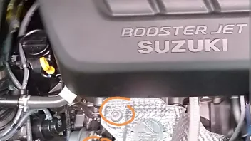

  • So. Aus lauter Verzweiflung, da meiner jetzt seit Wochen nicht mehr ordentlich gelaufen ist, habe ich gestern nochmal den Tipp aus "keine Leistung mehr" mit dem WD40 aufgegriffen. Da hat jemand den Ausgang der Druckdose, wo die Stange für das wastegate rauskommt, mit WD40 gebadet, sowie die Mechanik des Wastegate unter dem Hitzeschild. Hab ich gestern Abend auch gemacht. Und was soll ich sagen: Er rennt heute besser denn je. Kann natürlich nur Zufall sein, aber ich werde das beobachten.
  • Glückwunsch !
    Das könnte schon das Problem gewesen sein.
    Nur tausch WD40 gegen Anti Seize, das verdampft wenigstens nicht.
    Hoffe für dich dass das alles war :thumbup:
  • OK, vielen Dank. Dass das WD40 wieder verdampft kann man riechen :)
    Besorg mir morgen Anti Seize.
    Aber sensationell. Ich habe eben Beschleunigungsrekorde aufgestellt. So hat er gefüllt nur das erste Vierteljahr gezogen.
  • Da wo die Stange aus der Druckdose kommt WD40 drauf und ein paar mal die Stange hin und her bewegt und die 10er Schraube raus, das Blech vorsichtig nach vorne biegen und die ganze Mimik darüber darunter wo die Stange dran geht auch richtig vollsprühen.
    Aber nur bei kaltem Motor. Und besser danach noch Anti Seize drauf, das verdampft nicht, war ein Tipp von Blubbel.

    kleiner tipp von früher; wir haben einen streifen 200er schleifpapier genommen, den um die stange gelegt und ein bisschen "gehobelt" und anschließend die kupferpaste drauf (die 2-deutigkeit ist schon fast absicht :D)
  • Hm, das mit der klemmenden Stange erklärt aber noch nicht, wieso der Lader im 1. und 2. Gang unter Last genügend Druck gebracht hat, ab dem 3. dann aber nicht mehr. Aber schön, wenn der Fehler so einfach zu beseitigen war. Getreu dem alten Schrauberspruch: "Ein Tropfen Öl wirkt Wunder!".
