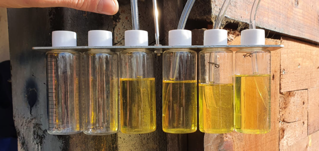

    Da ich aber erstmal davon ausgegangen bin, dass das was da am Tuch ist Zuviel ist habe ich nun mal Kompression und Dieselrücklauf getestet. Kompression passt. Dieselrücklauf zeigt mir das zwei Injektoren anscheinend nicht korrekt arbeiten. Einer macht anscheinend zu wenig und einer Zuviel. Aber kann das die Probleme auslösen?
    [Blockierte Grafik: https://i.ibb.co/7QwgYwS/ruecklauf.png]
    Das Problem ist dabei auch, dass ich nicht neue Sachen probieren kann da sonst der DPF irgendwann wieder dicht ist und das Auto gar nicht mehr anspringt.
    Ich verzweifele langsam an der Karre weil mir die Ideen ausgehen was man noch testen kann ohne tausende von Euros zu versenken.
  • Hallo, du weißt nun das eine zu wenig und eine zuviel Sprit durchlässt, oder das vielleicht, die am wenigsten diejenige ist die korrekt arbeitet? Erst muss alles stimmen von der Kraftstoff Seite, dann kannst weiter Fehler suchen, wenn er dann nicht schon Weg ist.. Am besten die Düsen mal separat messen lassen, aber ganz ehrlich, der Verkäufer wußte schon warum er den verkauft..
