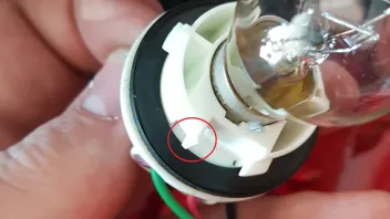

Rechtes Rücklicht Birnchen Wechseln geht nicht. Sockel geht nicht raus
  • Guten Tag an alle,
    Ich wurde letztens freundlich von der Polizei neben mir an der Ampel darauf aufmerksam gemacht das mein Linkes Rücklicht nicht funktionierte(Stand mit angezogener Handbremse an der Ampel ohne Fuß auf dem Bremspedal). Habe dadrauf in mein Handbuch geschaut wie ich diese auswechseln kann, dann habe ich mir im Baumarkt von Bosch passende Lampen geholt P21/5W Pure Light. Wollte dann direkt beide Lampen wechseln da es wohl noch die ersten Lampen vom Werk sind und die jetzt seit 6 Jahren und knapp 80.000 km im Einsatz sind dauert es mit Sicherheit nicht mehr lange bis die anderen auch durchbrennen.
    Nur bekomme ich beim Rechten Rückleuchte den Sockel(Den man ja drehen muss) nicht raus. Also er lässt sich drehen man kann ihn auch fast rausnehmen nur bleibt er an einer Nase hängen dort passt er einfach nicht durch. Wenn man von vorne in das Rot Glas auf die Lampe schaut sieht man das ein kleiner Steg nicht durch das vorgesehen locht passt. Ich möchte da auch keine Gewalt anwenden um dort irgendwas zu beschädigen beim linken Scheinwerfer ging alles ohne Probleme.
    Hatte jemand sowas schon mal? Bzw. kann mir jemand sagen wie ich den Sockel doch raus bekomme?

  • Hallo Aries,
    Danke für deine Antwort. Ich habe gerade nochmal das Rechte Rücklicht demontiert und es versucht mit dem reindrücken und drehen leider ohne Erfolg. Habe für ein paar Fotos auch mal das Linke Rücklicht, welches ursprünglich die defekte Lampe hatte, demontiert und die entsprechende Stelle wo der Sockel bei dem Rechten Rücklicht (vermutlich) hängen bleibt.
    Für mich erscheint das so als wäre die Fassung des Rücklichts nicht richtig sauber verarbeitet.
    Mfg
  • Hatte ich letztens auch bei einem Rücklicht. Ich habe es auf die vermeintlich richtige Position gedreht und dann mit ner Wasserpumpenzange rausgeholt. Geht leider nur mit etwas "zärtlicher" Gewalt. Dann vor dem Zusammenbau natürlich zurechtgefeilt, dass der Lampensockel wieder richtig passt.
  • Hallo Supernasenbaer,
    Danke für deine Antwort. Ja genau so eine ähnlich Idee hatte ich auch schon wollte Sie aber nicht anwenden weil ich mir nicht sicher war ob dort noch irgendwas zu tun ist drücken, ziehen, drehen etc.. aber scheinbar geht es ja nicht anderes. Werde es mal die Tage ausprobieren.
    Ist den bei der Aktion bei dir etwas am Scheinwerfer selbst kaputt gegangen oder die Nase abgebrochen?
    Mfg
    Ah gut zu wissen. Morgen habe ich ein bisschen Zeit dann werde ich mich darum kümmern. Werde dann auf jeden Fall hier nochmal berichten wie es geklappt hat.

    Aber jetzt mal zurück warum ich dieses Thema eigentlich eröffnet habe, ich habe vorhin nochmal mein Rücklicht auseinander gebaut und es mit der Wasserpumpenzange versucht auch wenn ich es schon gesehen habe das ich gleich den Steg in der Zange habe und der Sockel immer noch im Scheinwerfer steckt ... :D Aber es ist alles gut gegangen, konnte die Lampe nun tauschen wie schon vermutet lag es wirklich an diesem kleinen Steg.
    Habe nochmal ein Foto angehängt wo man es sehen kann hinter dem Plastik ist ein Metallrahmen der eigentlich genau die gleichen Maße haben sollte wie der Plastikrahmen, jedoch war der Metallrahmen ca. 1mm zu lang und ragte in die Öffnung hinein. Man konnte gut sehen an der Fassung wo ich Sie mit der Zange raus gezogen habe das sich dieses Metallstück in das Kunststoff reingedrückt hat. Aber die Nase vom Sockel nun etwas abgeflacht jetzt geht sie Problemlos rein und raus.
