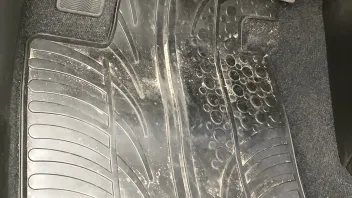

  • Ich habe folgende Matten gekauft. Passen perfekt. Und ja, ich müsste nochmal feucht durchwischen...:saint: Der Inhalt kann nicht angezeigt werden, da er nicht mehr verfügbar ist.
    Leider funktionieren die Bilder nicht :)

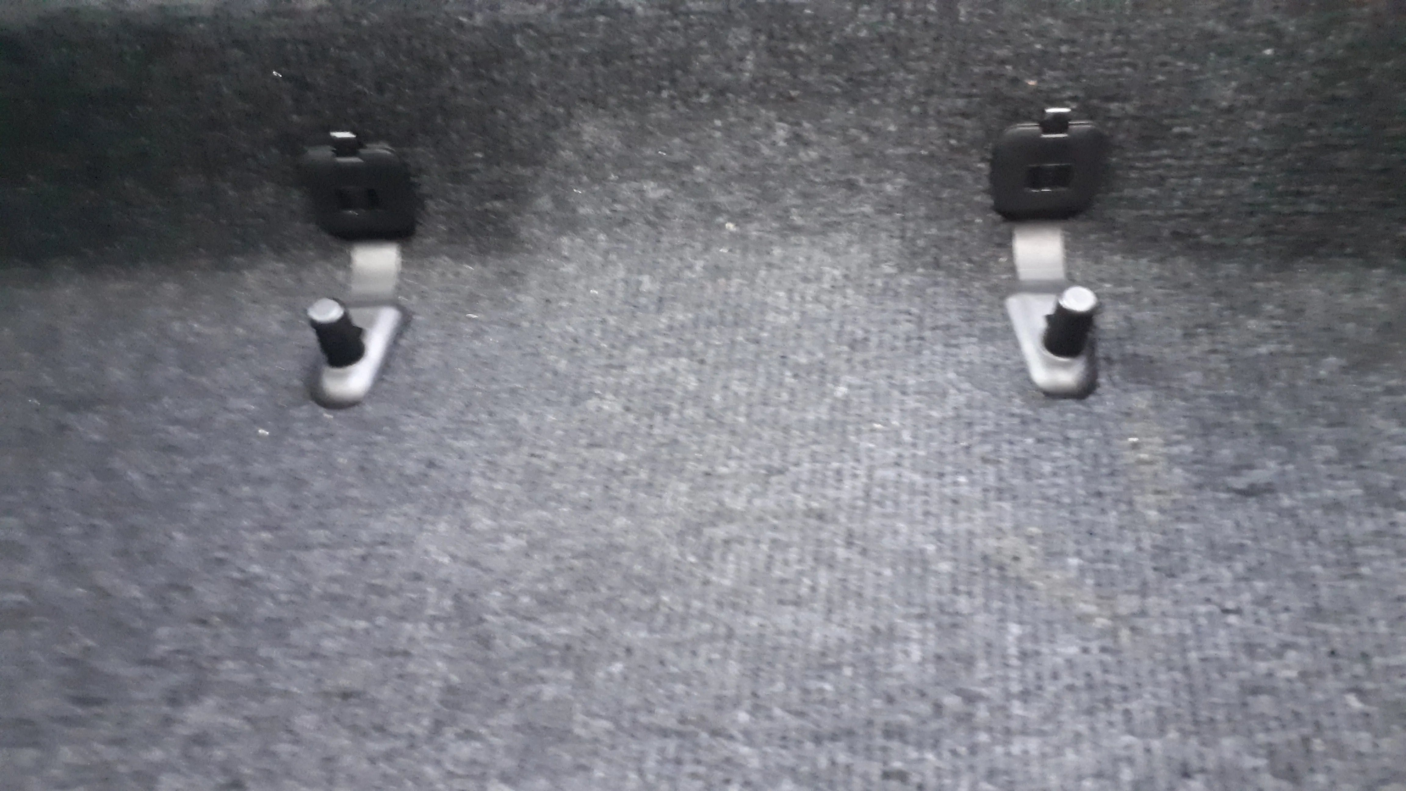

  • So siehts bei mir aus.
    Fussmatten sind von Azuga.de.
    Loch reingemacht und jut is.
    Die Halter waren bei mir drin.
    Hatte da Stoffmatten drin.
    Fahre aber ganzjährig Gummimatten, auch wegen dem kleinen, und weil ich Trailrunning mache.
    Da sind die Schuhe immer dreckig. Der Inhalt kann nicht angezeigt werden, da er nicht mehr verfügbar ist. Der Inhalt kann nicht angezeigt werden, da er nicht mehr verfügbar ist.
