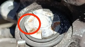

Wenn du handbremshebel ziehst für Feststellbremse, dann wird der Kolben raus gedreht..
WIe kann der Kolben sich drehen wenn er doch an dem Nippel ansteht?

OK. Und wieso gibt's dann den Nippel am Belag?
Damit der Kolben sich nicht drehen kann?
Dreht sich beim Bremsen nicht.
Ja beim normalen Bremsen, und beim Ziehen der HB?
OK, und zum Verständnis, der Kolben hinten dreht sich bei Betätigung der Handbremse?
Oder nur wenn man ihn zurückdreht?

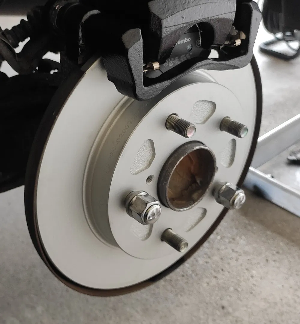

Hab letztes Jahr hinten Scheiben und Beläge gewechselt.
Hat gebremst, geklackert, alles normal.

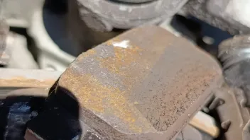

Ab und zu hat's geknirscht letztens....
Jetzt habe ich festgestellt, dass der Nippel vom inneren Belag an dem Kolbenkreuz anstand.
Der Belag ist schief abgebremst.
Muss man also explizit beim Zurückdrehen der Kolben darauf achten, dass der Kolben so steht, dass der Nippel in einen Zwischenraum geht?
