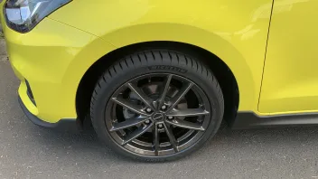

  • Hier die versprochenen Bilder. Eingetragen in Brief und Schein ist es noch nicht. Frühester Termin ist am 20.11.2019. Das zum Thema unverzüglich...
    Ich kann nun auch Erfolg vermelden: Positiv befundet wurde heute per Einzelabnahme vorne und hinten auf Originalfelge das alternative Reifenformat 205/45 R17 (das Format ist in diesem Thread ja keine Überraschung...)
    Durchgeführt wurde das am Beispiel der Vredestein Quatrac 5 XL Ganzjahresreifen (die nutze ich nur im Winter, weil hier an der Küste "Winter" fast immer nur "Regen" heißt - praktisch ist der Ganzjahresreifen vermutlich bei dem hiesigen fast schneefreien Küstenklima nicht unsicherer als ein echter Winterreifen, aber mit dem Bonus etwas besserer Fahrspaßmöglichkeiten wenn es mal trocken ist).
    Kostenpunkt: nicht billige 186€, weil auch bei mir Prüffahrt für den Tachovorlauf dabei war.
    Der TÜV-Prüfer war aber wohl besonders sorgfältig und hat neben der Änderung des Formats selbst gleich auch noch die Traglast/V-Index-Kombi von 81W auf 76W (77V) abgesenkt - sicher anhand der Achslasten und Vmax. Insgesamt machte der TÜV in Kiel hier deshalb einen kompetenten Eindruck und hat anders als bei Herke unaufgefordert weniger restriktive Daten mit. Sehr gut, auch wenn es praktisch vermutlich eh nur Reifen mit mehr Traglast zu kaufen gibt...

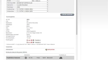

    Mit einem Vergleichsgutachten irgendeiner Zubehörfelge mit den Abmessungen der O-Felge wo 205/45/17 drinstehen zum TÜV und Einzelabnahme machen lassen.
    Das darf nicht jeder Prüfer, nur anerkannte Sachverständige, also vorher anrufen und Termin machen.
    Der guckt sich das an, macht eine Probefahrt oder stellt das Auto auf einen geeichten Rollenprüfstand und guckt ob der Tacho nicht zu wenig anzeigt und erstellt ein Gutachten.
    Damit dann zur Zulassungsstelle und eintragen lassen.
    Tachoabweichung bei mir: 100km/h laut Tacho sind tatsächlich gefahrene 98,4 km/h, also alles im grünen Bereich und fertig.
    Letztendlich ist die Einzelabnahme günstiger, weil nur einmal bezahlen und dann eine größere Auswahl an günstigen (Winter- oder Ganzjahres-) Reifen.
    Gutachten zu Vergleichsfelgen 6,5J x 17 ET 50 sind ja schon gepostet worden.
  • joa bin im moment auf der suche nach nem gutachten einer zubehörfelge. Die hier gepostete beinhaltet keinen az. Dazu noch die frage wo dei breite/einpresstiefe der originalen felge stehen? COC oder direkt auf der felge?
  • Hier schon mal die Felgenmaße für 15" Felgen.
    Laut COC können auf dem AZ maximal 16" mit 185ern gefahren werden, das ist richtig. Die exakten Felgenmaße für diese Konfiguration kenne ich aber leider jetzt nicht. :/
    Was ich dir aber aus eigener Recherche versichern kann, dass sämtliche ET <40 beim AZ zur Nachbearbeitung der Radhauskanten, entweder VA oder HA führt, wenn man größer als 185er aufziehen will.
    Zumindest ab einer Maulbreite von 7,5" und drüber.
