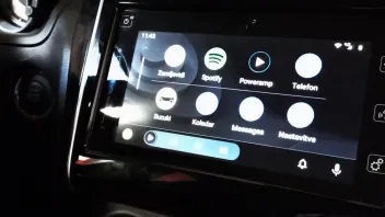

  • Meine Frau hat das 9 Zoll im AZ
    Kannst du posten welche Unterschiede zw dem Original sind (Funktionen +/-)?
    Braucht man bestimmt Adapterkabel, oder?

  • Kurz und knapp. Ein Android Radio ist wie ein Androis Handy oder ein Androis Tablet.
    Wenn man ein passendes kauft, muss man nur einen Adapter für den USB-Port kaufen. Bei Witson war einer dabei. Kosten ca. 20 Euro.

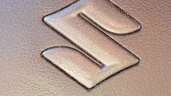

  • Scheinbar sollen diese Ringe für Audi auch beim Swift passen
    https://www.aliexpress.com/item/328782496…3c00o2nhh6&mp=1
    Auf das Airbaggehäuse würde ich nichts kleben. Nicht mal Folie. Ich hatte mal Carbonplatten für das Lenkrad gefunden und hier eine Diskussion entfacht. Die anderen hatten Recht. Das Gehäuse kann nicht richtig aufgehen wenn irgendwas draufgeklebt ist.
    Suzuki Swift Sport
  • Oder man bekommt es mitten in das Gesicht, aber sieht bestimmt toll aus, danach ;)
    Wenn überhaupt, kann man alles mit Flüssigfolie besprühen, hält bei mir schon 5 Jahre am Lenkrad.

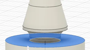

    Moin, hab das Teil jetzt mal nach besten Gewissen nachmodelliert und dachte mir ich stell die STL mal hier rein. Weg reduzierung ist doch nicht so extrem wie im Video gezeigt, fühlt sich aber schon ganz nett an. Gedruckt in Shore 82A TPU, das übliche 95A dürfte aber auch funktionieren. Original nachgemessen komm ich übrigens eher so auf 2.7mm.
    Falls jemand zufälligerweise die Abmessungen der Buchsen von der Schaltung hat, wär ich sehr erfreut. Könnte die dann mal in ABS oder CF-Nylon drucken und berichten ob das funktioniert.
    (Diese hier: https://i.imgur.com/c8QKaTl.png)

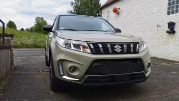

  • habe noch was für die Front gefunden
    https://www.aliexpress.com/item/100500240….27424c4d1pBGVR
    Für ein Stück Folie aus China ein ganz schön hoher Preis. Da kannste dir auch DC Fix im Baumarkt holen, abmessen und selbst zuschneiden. Oder halt professionelle Autoklebefolie von 3M.

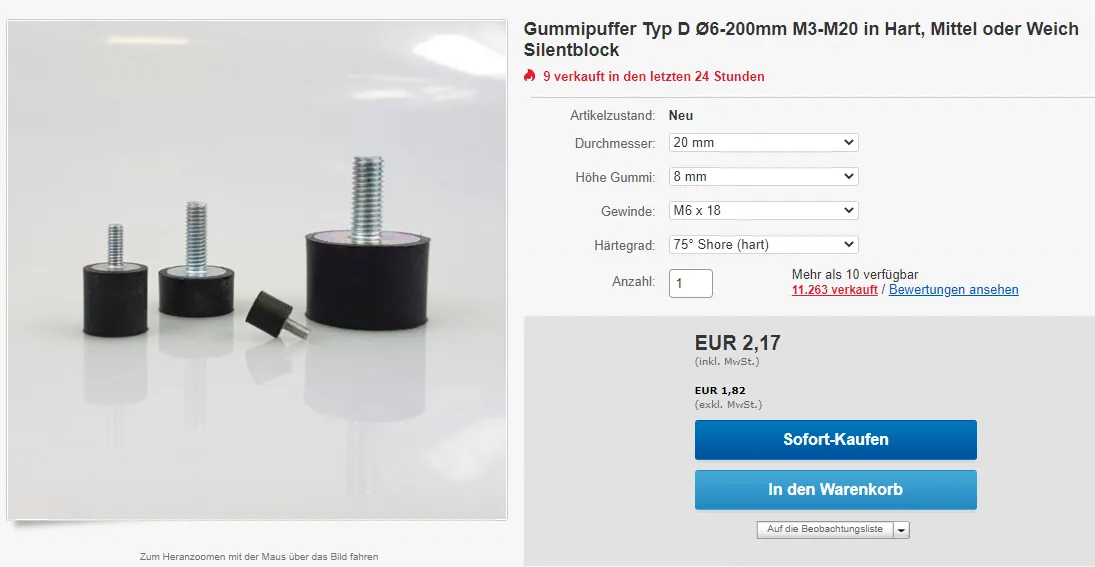

    Das sollte auch funktionieren:
  • Wird dadurch einfach nur der Pedalweg begrenzt oder das Hebelverhältnis geändert?
    Der Pedalweg wird begrenzt. Ist nicht viel, aber man merkt es. Kupplung trennt dennoch komplett, also keine Sorge deswegen.
    Externer Inhalt youtu.be
  • If I'm not mistaken the part number for this piece of rubber is 09321-06033
    You can get it by local dealer where they sell Suzuki Motorbikes. Cost about 3€.
    2019/ZC33S//KW/V3/Sparco/AssettoGara/GY/215/40/17
  • Und falls die Frage aufkommt warum nicht einfach von Suzuki kaufen sondern drucken: Sobald man so'n 3D Drucker hat sucht man einfach nach Möglichkeiten den auch mal sinnvoll zu nutzen. Und für 5 cent Material und 10 Minuten warterei kann man's ja mal ausprobieren. :P
