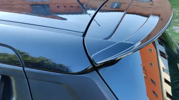

    Für das Lackieren habe ich Kunststoffprimer, Basislack und Klarlack von einem Hersteller genutzt.
    Ich hab vom Lackieren keine Ahnung. Aber es hat geklappt und sieht gar nicht mal übel aus.
