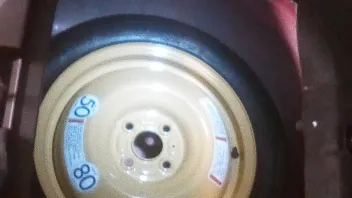

Original Notrad + Wagenheber - Vorbereitungen für die Urlaubsfahrt
  • Ich habe das Ersatzrad aus dem Swift genommen, liegt in der Garage. Warum, dafür hab ich mehrere Gründe, die hier auch teilweise schon genannt wurden.

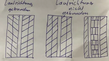

  • Fragen ist die Beste Variante. Da empfiehlt sich dann oft der lokale Reifenhändler im Ort.
    Man kann am Profil aber schon erkennen ob die Laufrichtung gebunden ist oder nicht.
    Bei dem Link von Motormaul würde ich drauf tippen dass der Toyo Celsius nicht laufrichtungsgebunden ist (evtl hilft da auch schon Google weiter).
    Ich hab das mal (schnell von Hand) skizziert woran man das erkennen kann.
    Im zweifel aber immer nochmal nachhaken!
  • V-förmige Profile sind laufrichtungsgebunden, die kann man sofort ausschließen. Bei anderen Profilen hilft zusätzlich eine Betrachtung der Seitenwände; wenn dort Außen- und/oder Innenseite markiert sind, i.d.R. mit den Wörtern "outside" und "inner side", handelt es sich um montagerichtungsgebundene = nicht laufrichtungsgebundene Reifen.

  • Ich verstehe es noch nicht.
    Einen Reifen mit einer vorgeschriebenen Montagerichtung kannst du nehmen!
    Der hat eine Innenseite und eine Außenseite und ist somit nicht laufrichtungsgebunden.
    Der Toyo Celsius ist nicht laufrichtungsgebunden, aber montagerichtungsgebunden.
    Eine. Solchen Reifen kannst du auch beliebig von vorn nach hinten oder links und rechts bauen.
    Die Innenseite und Außenseite ist bei der Felge genauso und überall am Auto gleich.
    Nur die Laufrichtung ändert sich, aber das ist für einen montagerichtungsgebundenen Reifen egal!
