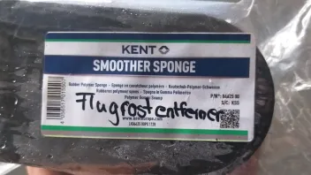

  • Also ich habe leider sehr viel Flugrost auf dem gelben Swift. :( mit Flugrost entferner ging zwar schon einiges ab, aber leider ist immer noch sehr viel da. Hat jemand mal n link für genannte Mittel wie reinigungsknete? Ich müsste damit übers ganze Auto. Dach, Türen, Heckklappe, Stoßfänger, Schweller
  • Geht auf keinen Fall mit Knete und Claylube über den Lack wenn ihr nicht auch Polieren wollt! Ihr verkratzt euch das ganze Auto.

  • Wenn man die Knete richtig verwendet macht man eigentlich keine Kratzer rein.
    Man darf die Knete nicht verwenden wie einen Radiergummi.
