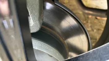

  • Die Einschätzung von Simon84 dürfte zutreffen. Es hängt nicht nur vom von Suzuki verbauten Material ab, sondern auch von der Beanspruchung. Ich habe das von DJMadMax gezeigte Tragbild ebenfalls nach einem Jahr Nutzung meines NZ Sport feststellen müssen. Nach Tausch der hinteren Bremsscheiben und -sättel auf Garantie war nach einem weiteren Jahr genau dasselbe wieder festzustellen. Jeweils immer nach dem Winter und ca 80-90 %iger Autobahnfahrten, was eben gerade eine sehr reduzierte Bremsennutzung bei starker Verschmutzung der Teile bedeutet hat. Nach einem weiteren Tausch der Teile auf Garantie deutete sich Mitte des vergangenen Winters erneut das ungleiche Tragbild an, bis ich mein Fahrverhalten von AB auf überwiegend Stadt verlagerte. Ergebnis: Überhaupt kein Rost mehr auf den Scheiben und völlig gleichmäßiges Tragbild. ?‍♂️
    Sorry, aber ich halte diese These für Schwachsinn, ich fahre fast nur AB und auch generell, sowas darf nicht passieren.
    Warum auch immer es in deinen Fall zu trifft, aber es ist doch keine Lösung, keine AB zu befahren!

    Genau das ist ja das was deiner Bremse gut tut. Belastung. Sorry, das wird jetzt auch eine Erfahrung aus dem NZ Lager. Haben 2 mal das gleiche Auto. Einmal 80-90% BAB Nutzung, einmal mit 20%. Ähnliche Standzeiten in der Garage. Einmal sehen die hinteren Scheiben top aus, einmal sind sie riefig und teilweise angerostet. Ab und zu mal Leerlauf rein wenns Berg runter geht und mit der Handbremse bremsen hilft.
    Kommt natürlich auch immer darauf an wie man BAB fährt, sprich ob man flotter fährt und viel bremst oder ob man eher gemütlich unterwegs ist.
  • Bei mir sind die Bremsscheiben vorne und hinten zwar nicht spiegelglatt, aber sie sind gleichmäßig abgeschliffen.
    Das die Bremsscheiben nach Regen oder Waschen voller Rost sind, ist ja normal, aber das muss auch wieder gleichmäßig weggeschliffen werden.

    Sieht es denn hinten links und rechts so aus?
    Steht ja über den Bildern drüber, die ich in den Beitrag angehängt habe - ist hinten links und rechts.

    Was die Bremsen angeht: die Werkstatt hat sich noch nicht zu Worte gemeldet - ich werde noch bis Freitag warten und dann mal dort anrufen, ob sie schon etwas neues vom Aussendienstler erfahren haben und gleichzeitig auch kundtun, dass es hier im Forum nicht flächendeckend, aber nachweislich vermehrt zu ähnlichen Bremsenproblemen auf der Hinterachse kommt und es offensichtlich auch nicht auf ein entsprechendes Fahrprofil zurückzuführen ist.
