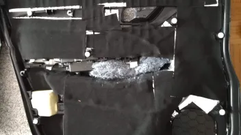

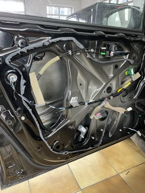

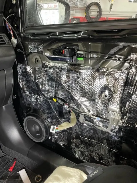

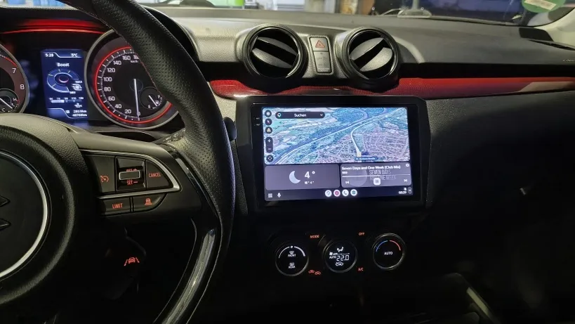

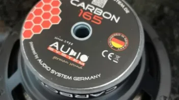

Laut ist nicht unbedingt gut ![]()

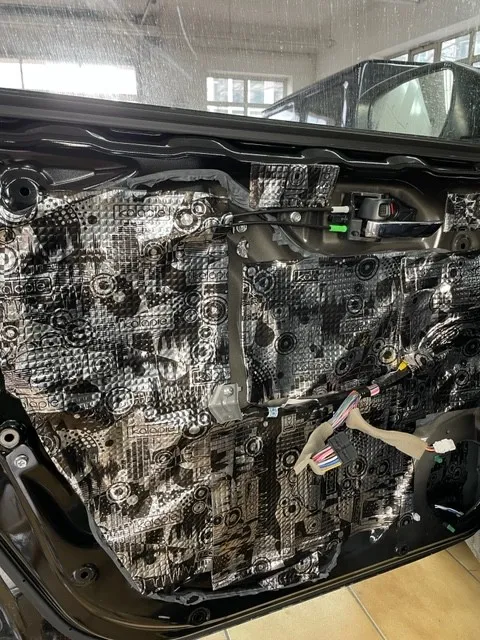

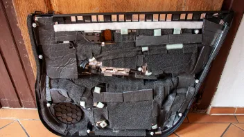

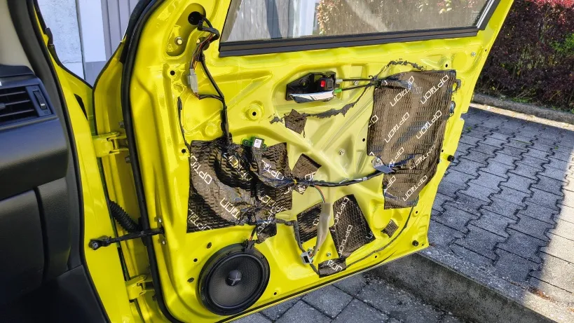

Ich habe die Türen dämmen und ein MB-Quart 2-Wege System verbauen lassen.
Mit die sinnvollste Tuningmaßnahme, welche ich bis jetzt ergriffen habe.
Ich muss aber unbedingt noch einen Verstärker und andere Boxen für den Rearfill verbauen.
Dann wird es ein richtiger Gamechanger in Sachen Sound ![]()

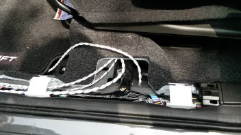

Hab zwar gesucht, aber auf die schnelle nichts gefunden...

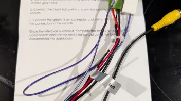

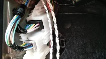

Hat die original HU vom AZ ISO-Anschlüsse, oder brauch ich einen Fahrzeugspezifischen Adapter?
Grüße aus dem schönen Vorarlberg
Du brauchst einen Adapter

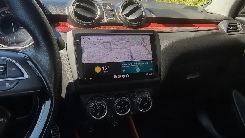

Den habe ich eingebaut:

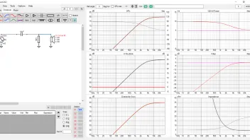

Hast du die Endstufe zusätzlich gekoppelt mit den Türlautsprechern und dem Subwoofer oder nur mit dem Subwoofer?

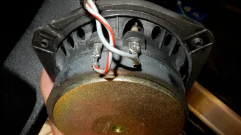

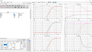

Der Swift hat ja Hochtöner in den Türen vorne oben und Mittel/Tieftöner in den Türen vorne unten, ist ab werk eine Frequenzweiche verbaut oder hat das Radio einfach 4 Kanäle für vorne ?
Bei den meisten Hochtöner ist einfach nur ein Kondensator mit angelötet.
Das ist die Frequenzweiche

Würde definitiv die Türen dämmen, das macht verdammt viel aus. Nimm ein gutes Alubutyl mit einer dicken Aluschicht. Die Butyl Schicht senkt die Resonanzfrequenz des Blechs durch Gewicht, das Alu durch versteifen. Versteifen ist effektiver als Gewicht.
Für dein Hochtonproblem, es gibt Adapter, die die Neigung mehr auf den Fahrer richten. Der Linke Hochtöner ist dann fast Frontal auf dich gerichtet und der Rechte so im 30grad Winkel. Wenn ich nachher dran denke schicke ich mal ein Bild.
