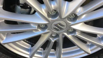

  • Ok Leute, meine Felge hinten rechts hat's erwischt.. Musste einer älteren Dame ausweichen weil sie es nicht auf die Kette gekriegt hat vernünftig um eine Kurve zu fahren... Ich könnte ausflippen!
    Meine Frage, da ich die Dinger eh irgendwann Pulvern lassen wollte (und es jetzt perfekt vor meiner besseren Hälfte argumentieren kann):
    Geht die Macke beim Pulvern raus? Also werden die vorher irgendwie abgeschliffen oder so? Und wie läuft das bei einer Finanzierung? Nicht das ich hinterher nen Originalfelgen Satz blechen muss..
    Grüße aus NRW
  • Das sollte man noch rausgeschliffen bekommen.
    Wenns hinterher lackiert oder gepulvert wird, sollte man davon nicht mehr großartig watt sehen.
    Musst du dein finanziertes Fahrzeug nachm bezahlen wieder abgeben? oder ist es Leasing?
    bei 1 Isset ja dann dein Eigentum, kannse mit die ollen Alus machen watte willst.
    bei 2. gibbet evtl Probleme nachm Pulvern :D

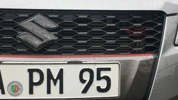

  • Die Optik ist mir eigentlich relativ egal, mir geht es mehr ums laute :S Hatte auch erst überlegt ein Blech zu biegen wie du, aber mich hat es so in den Fingern gekribbelt das ich es nicht erwarten konnte. Lustigerweise sieht man die Hupen trotzdem noch am äußeren Rand des Kühlergrills. 8o
    Edit:
    Hab im Regen mal kurz fotografiert, hoffe man siehts ^^

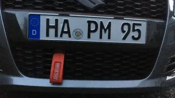

    Habe heute nach Feierabend und ein oder zwei Bier überlegt ich könnte mal wieder versuchen meine überdimensionale Sparco Abschleppschlaufe durch die Öse des... ich nenne es mal jungfräulichen "Abschlepplochs" zu fädeln. Nach gefühlten 30 Minuten voller Ernüchterung meinte meine bessere Hälfte im vorbeigehen: "Hättest du das mal gemacht als die Schürze für die Hupe ab war" ... Mir schienen daraufhin alle Gesichtszüge entglitten zu sein, wieso mache ich eigentlich alles so kompliziert? Kurzer Hand die Frontschürze abgeschraubt (Nach der Hupenübung war das jetzt wirklich ein Klacks) Abschleppschlaufe mit M20 Schraube eingedreht.
    Ergebnis: Passt nicht!
    Gut, nicht entmutigen lassen. Kurzerhand die Abschleppschlaufe etwas angepasst und teile rausgeschnitten.
    Nach 3 Stunden Rumgetüftel und Anpassen dann die totale Ernüchterung: folgende Abschleppschlaufe passt einfach nicht zwischen Frontschürze und diesen dämlichen "Plastik-Abstand-Halter-Teile" (Keine Ahnung wie ich die nennen soll)
    Jedes mal beim wieder andrücken der Schürze unter dem (von Vorne gesehen) unteren linken Scheinwerfer war das Spaltmaß dermaßen verzogen weil die Ecken der Abschleppschlaufe von innen gegen die Schürze gedrückt haben.
    Daraufhin hab ich mir überlegt das die Abschleppschlaufe im unteren Bereich des Kühlergrills ziemlich cool aussehen würde (Meiner Meinung nach).
    Habe dann die Abschleppschlaufe an dieser Stelle angebracht:
    Die Schlaufe erfüllt für mich somit nur einen optischen Zweck. Wenn ich irgendwann mal im Graben lande (Was ich nicht hoffe) Kann ich immer noch den original Haken einbauen und mich damit rausziehen lassen. Dachte eigentlich das Teil wäre viel einfacher anzubauen, aber sei es drum. Diese Lösung gefällt mir persönlich genauso gut!

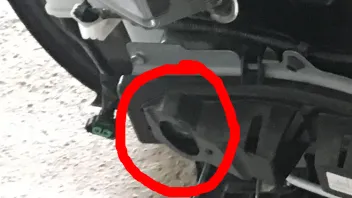

    Die bentötigte Schraube für die Serien-Abschleppvorrichtung hat die Maße M20 x 2,5
    Das ist leider KEINE gängige DIN-Norm. Daher findet man auch keine passende Schraube im Handel und muss sie sich anfertigen lassen.

    An der Schraube ist der Versuch auch nicht gescheitert, sondern an der dreieckigen Halterung der Schlaufe die nach Aufbohren auf M20 einfach zu breit für die Abschleppvorrichtung ist. Folgendes Bild zur Veranschaulichung:
    Durch dieses Plastikteil passt die dreieckige Schlaufenhalterung nicht hindurch. Lässt man die Halterung außerhalb des Plastikteils, dann drückt der Schraubenkopf die Halterung gerade davor und sorgt damit für eine abstehende Ecke der Schlaufenhalterung welche wiederum die Frontschürze beim montieren vom Auto wegdrückt. Beim "Einklicken" der Schürze unter dem (von vorne gesehenen) linken Scheinwerfer entsteht so eine Spannung, dass das Fugenmaß nicht mehr passt. ||;(
