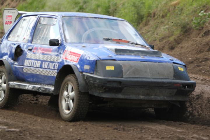

  • na dann... weißwasser ist nicht fern ^^
    sag per pm bescheid, wenn de die holen willst
    aso: mein arbeitskollege ist nicht martin münch... edgar kollowa heisst er.. nicht, das des das falsch verstanden hast
