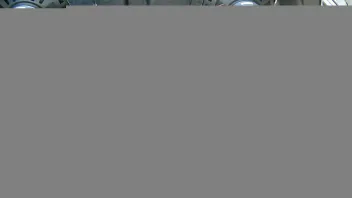

  • endlich bin ich mal dazu gekommen, bilder von meinem neuen kofferraum zu schiessen. leider immer noch ohne überzug.
    genisst es.... ;)

  • @Lordswift
    Herrschaftszeiten das sieht ja prächtig aus, alles noch ein wenig hübsch angezogen und P E R F E K T :)
    Das sind ja zwei niedliche Endstufen sind die nicht zu bissig für den Subwoofer? ?(
    Ich meine hält der den Druck aus? Kenne das Problem leider, hatte damals eine ähnliche Konstruktion und die Mittelwand konnte den Druck bei "sanften Bässen" nicht standhalten und der Kasten fing an zuhüpfen. ;(
    Jetzt sieht es so aus etwas verspielt aber witzig ... :p

  • Klofi
    mit den gurten hinten habe ich keine probleme. wenn nicht gerade etwas darauf liegt, werden sie schön eingezogen. und sonst hilf man halt ein bisschen nach. Die hinteren gurten werden ja eh äusserst selten gebraucht...
    Snapsling
    der subwoofer hält den druck ohne weiteres aus. das ist ein jbl 1000e hat einfach keinen aufdruck, weil er aus meiner alten bandbasskiste stammt. der woofer hat 500 watt rms und wird mit 400 watt rms von der impulse endstufe (die verchromte) befeuert. Das klingt schon recht ordentlich. Bald kommt aber ein Hifonics, oder Rockford Membran rein. Bei der kiste muss ich jedoch von zeit zu zeit die schrauben nachziehen. Bevor sie überspannt wird mit blauem alcantara, wird die sache noch schön verleimt und andere schrauben kommen da auch rein. dann habe ich das problem hoffentlich nicht mehr.
    was nimmt man nicht alles in kauf für ordentlichen tiefbass....
    ps. wens interssiert. die kiste hat knapp 80! Liter volumen. Falls jemand auch so auf tiefbass steht, der leider nur in grossen volumen zustande kommt.... meine lösung ist platzmässig sicher eine der besten ;)
    und noch nen heissen tip. falls ihr mitteltöner oder koax im boxenbrett verbaut habt, nehmt die raus und bringt das brett auf den müll!!
    meine infinity reference series 6x9er klingen im 20 liter gehäuse auf der seite gleich doppelt (nicht übertrieben) so gut! So fungieren sie schon fast als smoother kickbass....
    mächtiges rearfill!

  • Lord dort sprich der Tüfftler in Dir, kann dem nur zustimmen "Holzvolumen" ist einwesenlicher nein ein absoluter Bestandteil guter knackiger Klangwiedergabe. Meine Testverläufe waren ähnlich, eine Basstube von Crunch 30cm (neu gekauft) Woofer entnommen und aus wissendrusts meinen bisherigen Blaupunkt 50Watt Mittelschreier angepasst und eingebaut WOW wo kommt plötzlich der Sound her. :D
    Nach den Erkenntnissen den 30cm Woofer auf einer alten Holzplatte angepaßt und auf einen Kleiderschrank draufgepackt. *ist das zuübertrieben* ;)
    Der Sound war einfach unglaublich als würde ein Gewitter aufkommen. :roll:
    Jetzt steht die Tube bestückt mit einem 15 Watt PC-Aktivlautsprecher neben mein PC anstatt dieser Plastiktütenholkörper
    (sieht rechts). :)
    Holzvolumen ist das einzig WAHRE!!! :D
    Mein Modell besteht nun aus 2 x 45 Liter je 300 Watt Sub. (unter der gelben Abdeckung Bild siehe Betrag etwas weiter oben) 1 x 54 Liter hinter Rückbank mit Sub. 400 Watt und 2 x 25 Liter mit den 6x9er und der Kofferraum ist vollkommen Dicht. Hat zusammen natürlich auch sein Gewicht mit allem drum und dran von knapp 35kg. :nuke:
