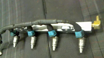

Brauch den Regler um das Gefummel am Luftmengenmesser und Drosselklappe zu korrigieren, bis ich ne frei programmierbare ECU hab...
Früher hatte ich den regler einfach in den rücklauf gehängt und den original regler stillgelegt. Leider lief er so im Standgas viel zu fett, was bei täglichem stau nicht ganz ideal ist. Mit der neuen Leiste ist der nun mindestens im Standgas wieder optimal!
Ne Leistungssteigerung merkt man praktisch nicht. Vielleicht ein bischen besseres anspechverhalten wegen drossel und so... Hab das nur gemacht, damit mein Gemisch wieder so ungefähr stimmt...
geithain
Wenn man bei der original EA Leiste ohne nebenwirkungen einen Regler einbauen könnte, würden wohl nicht so viele leute ne AA Leiste mit schraubbarem Regler suchen, oder? Ich habs probiert und bin zum schluss gekommen, dass der original regler trotz stilllegung noch irgendwo ein bischen mit regelt... -
der sinn an dieser leiste ist ja genau eben, dass man ohne probleme einen Druckregler montieren kann...
thx für den tip. aber mittlerweile hab ich es hinbekommen...
die leiste hat mich insgesamt ca. 140euro gekostet. und wenn man es richtig macht, dann ist sie auch dicht :biggrin:
die anschlüsse waren wohl einfach zu wenig reingeschraubt. das gewinde in der alu leiste ist nur ca. 1cm lang. die anschlüsse haben aber ca. 2cm langes gewinde. hab nun so spezial dichtmasse zwischen geklebt und die anschlüsse mit roher gewallt ganz reingeschraubt.
Nun ist alles Dicht und mein Lambdameter zeigt im Standgas endlich wieder \"optimal\" an
So, hab gestern meine neue Einspritzleiste montiert. Ging alles ganz gut und hat auch schön gepasst.
nur...
als ich die zündung an gemacht habe, ist bei den kupfer anschlüssen links und rechts (siehe bild) benzin raus gespritzt. Irgendwie ist das nicht ganz so dicht, wie es sein sollte.Hat jemand eine gute Idee, wie ich das 100% dicht kriege? Nützt da Titeloc oder gibt es so spezielle gewinde dichtmasse, welche auch hitze -und benzin resistent ist?? Will kein Risiko eingehen, da die bauteile ja immerhin knapp 3bar druck ausgesetzt sind...

Es ist ne Alu leiste mit M14 Gewinde und das Anschluss Teil ist aus Kupfer.... -
