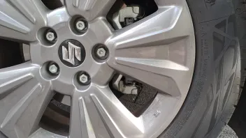

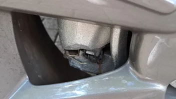

  • Hallo zusammen,
    mir ist kürzlich aufgefallen, dass die vorderen Bremssättel an meinem Suzuki Vitara seltsam aussehen - was sind zum Beispiel diese Drähte? Fehlt da eine Abdeckung oder ist das normal? Ich habe das Auto letztes Jahr neu als ein Tagesauto gekauft. Leider kann ich es nicht mit anderen Modellen vergleichen, deshalb frage ich hier im Forum nach. Dankte.
  • Ist vollkommen korrekt !
    Diese "Dräthe" sind Federn die die Bremsbeläge im Ankerblech unter Vorspannung halten. Verhindern auch metallischen Klappern oder verkanten im Bremssattel und sorgen dafür das deine Bremsbeläge nach dem bremsen gleichmäßig rückgeführt werden.
    Zu deiner weiteren Beruhigung... haben meine beiden Vitaras, wie auch alle anderen ;)
    Vielen Dank für deine Antwort und deine Erläuterung.
