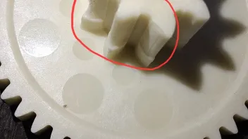

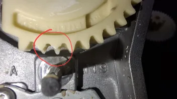

  • Ich hatte schon mal das Problem, dass die Verzahnung der Drosselklappe defekt war. (siehe Bilder) Dann bewegt sich diese sporadisch nicht beim betätigen des Gaspedals. Das verursacht u. A. genau die hier angesprochenen Fehler. Ich glaube, es stand noch nicht mal ein entsprechender Fehler im Fehlerspeicher. Im Zweifel hilft es nur die DK auszubauen und unter die Abdeckung der Mechanik zu schauen.
    Edit: Ich habe noch mal nachgeschaut und es waren u. A. folgende Fehler im Fehlerspeicher hinterlegt:
    • P2101 Bereich/Leistung das Schaltkreises DK
    • C16A8 Kommunikationsfehler zwischen DSBS Steuermodul und ABS/ESP Steuermodul gestört
    • C1687 Motordrehmomentanforderung unterbunden

    Wurde denn die DK ausgebaut, der Deckel von der mechanik geöffnet und reingeschaut? Anders konnte man das in meinem Fall nicht feststellen.
