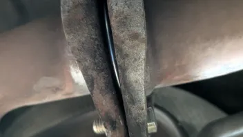

    Bei meinem SSS NZ von 2013 ist ein Bolzen vom Flansch Mittelrohr zum ESD weggegammelt und dadurch die Verbindung undicht. Ich dachte mir kein Problem aufbohren und Schraube mit Mutter rein. Die Dichtung hab ich nach FIN bestellt Teilenummer 1418258B10. Und dachte ich bin damit auf der sicheren Seite. Ich hab mich nur gewundert, das das nur ein Metall Ring ist.
    Beim Trennen der Flansche ist mir schon aufgefallen, das da rötliche Rückstände um die Bolzen sind, wie von einer Dichtung. Hab die Flächen schön glatt gemacht, den Dichtring drauf und festgestellt, das es nicht dicht wird. Wahrscheinlich war da doch eine andere Dichtung um die Bolzen. wenn muss das aber ab Werk gewesen sein, weil am Auspuff noch nie jemand was gemacht hat.
    Hab jetzt in diversen Teilekatalogen gesucht und bekomme immer nur diesen Ring als Dichtung angezeigt.
    Habt ihr ne Idee, wie ich das wieder dicht bekomme? Kann ich da eine Universal Dichtung nehmen und wie groß sollte die sein?
    Gruß spamky
    Ich häng mal ein Bild vom Ist Zustand mit Dichtring an

  • Der Dichtring sollte der passende sein.
    Der ist bei fast allen Swift Typen und sicher auch noch weiteren Modellen verbaut.
    Beim Festziehen presst der sich etwas zusammen und dichtet dann die Verbindung ab.
    Sollte es bei dir aber gar nicht klappen könntest du als letzte Möglichkeit auch noch die beiden Flansche abtrennen und das ganze dann mit einem Rohrverbinder befestigt und mit etwas Auspuffdichtpaste zusätzlich abdichten.
