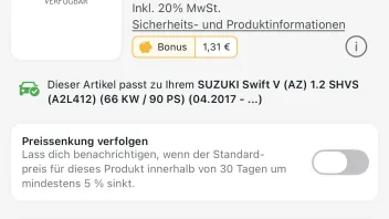

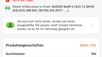

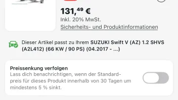

  • Also bei Autodock war im Herbst das Sachs Kupplungskit um die 100€. Habe die akutellen Preise oben in den Bildern gepostet.
