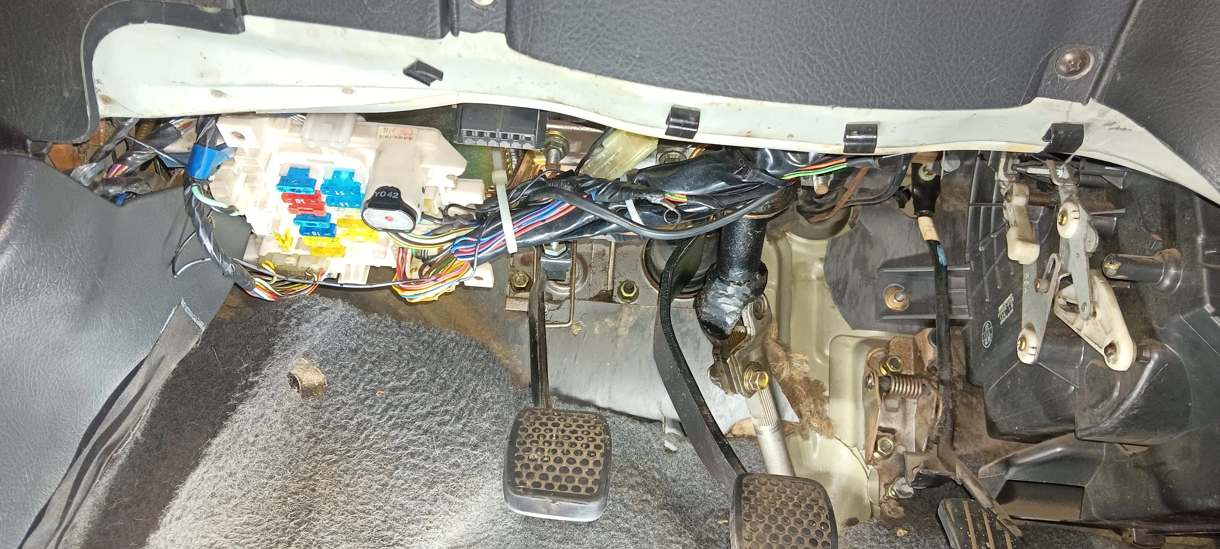

  • Moin,
    bei meinem EA, Typ 2 scheint im Fahrerfußraum eine Abdeckung zu fehlen. Die Clips und der helle Bereich sehen ganz danach aus. Bei Catcar.info hab ich dazu nichts gefunden. Ist das also normal so?
    Hab mit meinen Quadratlatschen schon öfter mal die Kabelbaum am Sicherungskasten "bearbeitet".
  • da ist normal über die spritz Wand eine große Dämmmatte. Um diese zu montieren muss alles raus vorne, Cockpit, strebe unter Cockpit, Kabel Baum, ich glaube Lüftung Kasten.. Steuergerät, Lüftung vorne, Tacho Welle abziehen..

    An den schwarzen Clips ist normalerweise die Antenne befestigt.
    Abdeckung vom Sicherungskasten fehlt bei dir und diese Dämmmatte, die im Bereich zwischen Kupplung und Bremse scheinbar noch vorhanden ist, befindet sich eigentlich im gesamten weiteren Bereich, wie quertreiber schon schrieb.
    Kann morgen bei meinen mal ein Bild machen zum Vergleich.

  • Habt ihr im Fußraum Fahrer seite die matte auch rausgerissen sozusagen das man überall den rahmen sehen kann weil bei mir ist so komisches zeug drunter denke werk material und bei mir kommt wenn ich berg runter stehe da wasser rein.?
    was mir aufgefallen ist das die elektrik bei mir ein wenig anders aussieht.
  • hallo, nein nicht raus gerissen..
    Wie ich umgebaut habe, habe ich die komplett entfernt..

  • Guten Morgen,
    Danke für die Info. Weil bei mir hatte ich jetzt 1-3 Monate Probleme gehabt mit Wasser im Fußraum seit dem ich anders parke ( Front Bergauf ) habe ich keine Probleme mehr bzw habe keine Pfützen im Fußraum mehr gehabt.
  • Verkleidung Fahrerfuss Raum in Fahrtrichtung, abziehen ist glaube ich ein Clips, der aussieht wie Mutter und die Clips, wo man Bolzen rein drücken muss, dann sieht man Steuergerät. Wenn man dann oberhalb Steuergerät, da wo Kabel Durchführung ist hin drückt, isser meist durchgerostet.. Kommt vom Dreck, der sich hinter der Verkleidung staut, nicht trocknet und es da immer feucht bleibt..

  • Moin,
    vielen Dank für die Aufklärung. Die Matte werde ich ganz bestimmt nicht wieder einbauen, bin ja froh, daß alles zusammen ist. Und mangels Radio brauche ich eine Antenne nicht. Den Deckel für den Sicherungskasten werde ich mal beim Toml anfragen, da gibt noch ein paar mehr Sachen.
