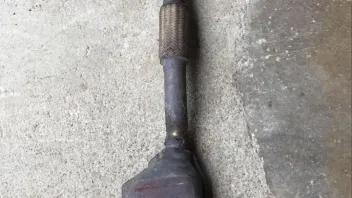

    Zur AU, da wirds spaßig: Auch zwei Werkstätten der Umgebung haben das Problem nicht in den Griff bekommen und so habe ich - da der KAT als defekt in Verdacht stand - den einfach mal abgenommen und festgestellt, daß das Gehäuse leer ist. Nix drin. Die Lambda-Sonde hat auch schon nur noch aus dem Keramikinnenkörper bestanden, die Metallhülle fehlte.
    toml hier aus dem Forum schaut schon mal, was er noch da hat. Im Web gibt es leider keine KATs die annähernd so aussehen, wie mein ausgebautes Teil:
    Jetzt stellt sich die Frage, ob das eine ganz andere Anlage als die Serie oder gar Selbstbau ist. Die KATs im Netz haben auch einen anderen Anschluß zum Hosenrohr. Die sind vor dem KAT deutlich länger und nach oben gebogen und nicht so wie meiner mit kurzem Hals und gerade. Der Flansch ist dann wieder gleich. Gibt es für den GTi verschiedene Hosenrohre? Das Hosenrohr läßt sich nämlich nicht so leicht abnehmen. Ein Könner der Vorbesitzer hat die mittlere der drei Schrauben mit zu großem Kopf eingedreht, die jetzt nur noch an den äußersten Kanten gegriffen werden kann (Abstand zwischen Schraubenkopf und Schweißnaht zu klein für Stecknuß). Weil die Schraube richtig fest sitzt, sind die Ecken jetzt schon mal rund :cursing: Und den ganzen Abgaskrümmer runterzunehmen, wollte ich mir jetzt sparen, wenn's geht.

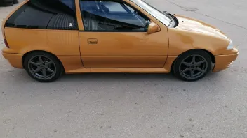

    Die Felge hat die Borbet-Nr. C 70535 und die KBA-Nr 42383. ABE gibts bei Borbet nicht (mehr) zum runterladen. Hab per E-Mail nachgefragt. Mal sehen, was kommt.
    Sehen schwarz aus, ist aber dunkelgrau/anthrazit:
