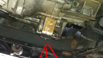

  • Hallo zusammen.
    Ich habe bemerkt ,dass an den zwei getriebehälften unten alles etwas ölig ist. Es hing auch ein kleiner Tropfen am Gehäuse. Nach abwischen dauert es aber wirklich ewig bis sich wieder einen Tropfen ansammelt. Sicher über 1000 km.
    Würdet ihr raten einfach mal die Schraube am Getriebe von den Hälften nachzuziehen?!
    Manche das ist bedenklich?
  • Rechts das ist das Getriebe, links da sitzt die Kupplung drin.

  • War heute noch einmal unterm Auto und nach der undichten Stelle geschaut. Definitiv kommt es an der untersten Schraube raus. Alles drum herum,
    wellendichtring usw total trocken.
    Kann sich so etwas von selbst wieder zusetzen? Das Öl sieht sehr sauber aus, also der Tropfen der sich irgendwann mal ansammelt.
  • Das ist die Ablaufschraube, die dann nicht 100% dicht ist. Muss normal mit Dichtmittel versehen eingeschraubt werden. Kannst ja versuchen, das Ding mit Bremsenreiniger vernünftig sauber zu machen und äußerlich nochmal einzukleistern (den Gewindespalt), das müsste eigentlich halten.
    Moin nee das bringt nix du musst die leicht rausdrehen 2-3 umdr dann Dichtmittel draufmachen und wieder reindrehen.
    So hab ich's beim Kumpel seinen Motorrad gemacht da war die Ölablasschraube undicht.
