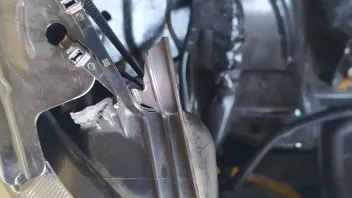

    ich habe einen SX4 s-cross Typ JY Baujahr 2018.
    Leider ist bei einem Unfall die Halterung des LED Scheinwerfers auf der Beifahrerseite abgebrochen. (S. Foto) Der Scheinwerfer ist unversehrt geblieben, funktioniert einwandfrei.
    Meine Werkstatt meinte, daß der komplette Scheinwerfer ausgetauscht werden muss. Mit Ein- und Ausbau Kosten ca, 1500€:(
    Weiß jemand eine Alternative? Kann man nur die Abdeckung des Scheinwerfers tauschen ?
    Vielleicht hat jemand schonmal ähnliche Erfahrungen gemacht.
    Danke für eure Antworten.
    Liebe Grüße Susi2018
  • Selbst reparieren!
    Hatte mal ein ähnliches Problem mit einem Frontspoiler von MK Motorsport ( Riss nach Feindberührung mit Bordstein)..
    Damals..lange ist's her...2500 ,-- DM Kostenvorschlag.
    Spoiler abgebaut und mit GFK neu aufgebaut.
    2 Tage hat's gedauert und Spaß hat's auch gemacht 😜

  • Was wird der Prüfer wohl sagen, wenn der das geklebte Teil sieht ?8|
    Da würde ich sagen: Ausprobieren! Wenn es je bemerkt und bemängelt wird, kannst du immer noch in den Geldtopf greifen und die 1500€ rauslösen. (Zuzüglich 'nen Zehner für die Nachprüfung, aber das ist das Risiko allemal wert...)
  • Bei einem unserer Autos ist die Scheinwerferhalterung seit ca. 10 Jahren geklebt, das hat noch nie irgendjemanden interessiert. Man sollte Probleme solcher Art nicht herbeireden, sondern erst mal abwarten, ob sie überhaupt auftreten.
    Eine relevante dritte Möglichkeit neben Reparatur und Austausch sehe ich jedenfalls vorerst nicht, außer vielleicht, es wurde schon mal irgendwo ein solches Modell ausgeschlachtet und man bekommt den Scheinwerfer dort jetzt für einen Bruchteil des Neupreises. Das zu recherchieren wäre aber Aufgabe des Fragestellers, sofern ihn diese Variante interessiert. Ich werfe als Ansatz mal Kerstingjohänner in den Raum.

  • Danke für eure Antworten.
    Ich war jetzt beim Suzuki Vertragshändler. Der hat die Halterung geklebt. Bin gespannt, ob der Tüv das beanstandet.

  • Ich benutze so ein Gerät . Lampe ausbauen . Halter der gebrochen ist ranschweißen und mit Zusatzspitze verschmieren . Anschließend schleifen und primern und mit passender Farbe beilackieren . Wenn ich das Bild finde von meinen Halter am Honda , reiche ich es nach .
