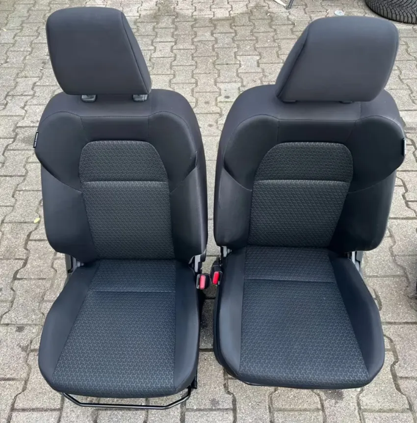

  • Hallo,
    das mit den Sportsitzen bin ich.
    Mein Ignis ist BJ. 2019 die Sitze sind aus einem Swift Sport auch BJ. 2019
    Wenn sie so aussehen (Bild ) passt das plug & play. Stecker abziehen , Sitze ausbauen (vier Schrauben ) , Sportsitze einbauen (dieselben Schrauben dieselben Löcher) , Stecker zusammenstecken , fertig.
    TÜV war schwierig , es hat lange gedauert einen Prüfer zu finden der sich der Sache annehmen wollte.
    Das dürfte mittlerweile noch schwieriger geworden sein..... :(

  • Da würde ich einfach die Sitzschienen und Befestigungslöcher abmessen und schauen ob die Stecker identisch sind.
    Und dann viel Spaß beim eintragen lassen..... wobei diese Sitze wesentlich unauffälliger sind als meine.....
    weeezle
  • Hm, die Sitze sehen 1:1 aus wie von meinem alten 1.0 SHVS, sind also keine Sportsitze. Wenn die Sitze tatsächlich besser sein sollen als die vom Ignis, dann müssen die Sitze vom Ignis aber schon verdammt schlecht sein (ist natürlich subjektiv). Die vom 1.0er fand ich nicht besonders, typische Stadtauto-Sitze, nur bedingt Langstrecken geeignet. Mehr kann ich zum Thema leider nicht beitragen.
