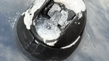

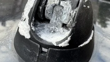

    bei meinem Auto ist vor Kurzem die Antenne abgebrochen. Übrig geblieben ist nur das, was man auf den Fotos sehen kann (siehe unten). Ich habe mir bereits eine neue Ersatzantenne bestellt – die wird mit mehreren Gewinden geliefert, aber ich sehe an der verbliebenen Stelle überhaupt kein Gewinde mehr, wo ich sie anschrauben könnte.
    Was genau muss ich tun, um wieder eine neue Antenne montieren zu können?
    Ist das Teil komplett abgebrochen? Muss ich den ganzen Antennenfuß austauschen?
    Das weiße Zeug war übrigens schon vom Vorbesitzer so – ich weiß leider nicht, was das genau ist (vielleicht Kleber oder Korrosion?).
    Bin für jede Hilfe dankbar – vor allem, wenn jemand schon mal etwas Ähnliches hatte.

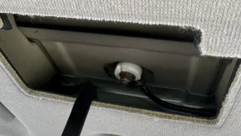

  • Hallo Hard2get , also das sieht stark nach Alukorrosion aus . Das hatte ich damals bei meinem Nissan Almere N16 auch gehabt . Da die Antenne beim Almera vorne sitzt am Dach , kam ich sehr leicht über das ausgebaute Brillenfach im Dachhimmel heran . So wie ich bei den Suzukimodellen gesehen habe , sitzt diese hinten auf dem Dach . Also beim SX4 S-CROSS ist es so . Da wirst du wohl im Innenraum hinten über dem Kofferraum bei geöffneter Heckklappe den Dachhimmel lösen müssen , eventuell zuvor noch eine Verkleidungskannte . Dann den Himmel selbst aus den Clipsen abdrücken . Zwischen Dachblech und Himmel wird ein paar Zentimeter weiter drinnen der Antennenfuß zum Vorschein kommen . Du kannst das bestimmt mit einem Keil etwas auf Abstand bringen um an die Antenne von unten ran zukommen . Aber hast du schon mal gegoogelt Bilder Ausbau Antenne Suzuki .... ?
    Kleine Anmerkung die nur zur Hilfe deines Vorhaben dient . Grüße

  • -Da muß oben nicht unbedingt ein Gewinde zu sehen sein .
    -Das Videobild , glaube nicht das dies der richtige Stab ist .
    -Dachantenne rundherum abkleben und mit einer Hartkunststoffbürste oder Messingbürste säubern . ( Naff hat es gesagt alles säubern ) Eventuell ist um den Antennenfuß eine Kunststoffabdeckung die nur abgeclipt wird und man ran kommt ans ganze .

  • Erst mal rausschrauben das Altteil und schauen was für ein Loch im Blech ist . Oft hat die Rundung noch eine Aussparung um die Antenne nicht zu verdrehen . Und bis Du die Neue Antenne hast einfach ein Stück Paketband drüberkleben , da regenet es nicht gleich rein .
  • In dieser Art gibt es Antennenfüße (marken- und modellneutral) als Nachbauten bzw. als Nachrüstteil. Falls auch nicht mehr das originale Radio drin ist und ggf. DAB+ empfangen werden soll, dann würde sich jetzt der Einbau einer Kombiantenne lohnen, die beides empfangen kann. Für diese ist das vorhandene Loch in der Dachhaut aber zu klein und müsste angepasst werden.
    "Das Weiße" auf dem Bild ist Aluminiumoxid und der abgebildete Antennenfuß ist nunmehr zerbrochen. Es muss also ohnehin eine Ersatzlösung gefunden werden.

  • Hallo Leute, ich wollte mich bedanken, ich habe die Schraube lösen können und den neuen Antennensockel von oben platziert und festgezogen, easy fix. Bei mir war es tatsächlich ein 1,50€ Antennensockel von Temu 😆, sah aber exakt aus wie der bereits verbaut war. Jedenfalls Vielen Dank für die Tipps!!
