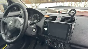

    Ja die Clips sind deutlich schwächer. Die Clips des alten Rahmens haben auch weiße stabilere Plastikclips (siehe Anhang) haben, wahrscheinlich rastet der China Rahmen deshalb nicht ein. Muss man die vorher auf abmachen und auf den neuen Rahmen drauf clipsen?
    Kannst du mir einen Rahmen empfehlen, bzw. woher weiß ich welcher genau für das Radio passt? Ich würde den nochmal austauschen. Die Befestigung des alten Radios war ja mithilfe eines Metallrahmens der verschraubt war, dies ist ja nicht mehr nötig bei dem Essgo oder?
    Ich wollte mich kurz mit einem kleinen Erfolg zurückmelden: Ich konnte tatsächlich den Stecker, der zuvor im Kenwood war, weiterverwenden und habe ihn einfach in das Essgo-Radio gesteckt.
    Soweit so gut – das Radio läuft 👍
    Jetzt hätte ich noch zwei Fragen:
    1. Der Einbaurahmen scheint nicht richtig einzurasten. Die Clips greifen irgendwie nicht – mache ich dabei etwas falsch oder gibt es einen Trick?
    2. Das bereits vorhandene Antennenkabel löst sich leider immer wieder. Dem Essgo lag ja ein Kabel mit so einem kleinen schwarzen Kästchen bei. Macht es Sinn, dieses stattdessen zu verwenden?

    Weißt du zufällig, ob der aktuell eingebaute Rahmen bzw. das Fach herausnehmbar ist, oder ob man einen speziellen Rahmen für ein DIN-2-Radio benötigt? Ich habe zwar bereits ein entsprechendes bestellt, bin mir aber nicht sicher, ob es nötig ist, da das Radio zwar DIN-2-maßig sein sollte, aber gleichzeitig eine leicht schräg geformte Front hat (siehe Foto).
    Ich habe diesen bestellt https://share.temu.com/C3XWsxjKBWB

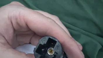

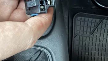

    Hallo Leute, ich wollte mich bedanken, ich habe die Schraube lösen können und den neuen Antennensockel von oben platziert und festgezogen, easy fix. Bei mir war es tatsächlich ein 1,50€ Antennensockel von Temu 😆, sah aber exakt aus wie der bereits verbaut war. Jedenfalls Vielen Dank für die Tipps!!
    Kann es sein, dass ich nur so eine montieren kann?
    Externer Inhalt youtu.be
