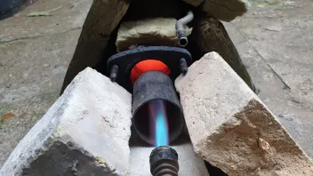

    Was hat funktioniert? Ausbrennen des Rußes! Ich denke, das würde auch immer wieder so funktionieren. Wie habe ich es gemacht?
    Versuchsaufbau:
    Gewicht Filter: 7805g
    Filter liegt am Boden mit Steinwolle isoliert, von der Motor-Eingangsseite her mit einem kurzen Stahlrohr 10cm ca. als Flammrohr mit einem kleinen Propangas-Lötbrenner mit Vollgas draufhalten ohne daß die Flamme die Keramik berührt, Temperatur der Keramik "visuell" bei ca 700 Grad halten durch Variieren des Abstandes, Abstand ca. 3-4cm der sichtbaren Flammenspitze vom Monolithen. Am "Auspuffende" saugt über ein 5m langes, ständig mit Wasser berieseltes Rohr ein Industriesauger von Ronda via eines 12m langen Schlauches, erstmal absichtlich undicht wegen Bypassluft.
    Problem 1:
    Der Gasbrenner geht gern aus, weil ja aus dem dichten Filter die Abgase zurückschlagen. Da er keine Zündsicherung hat, muß er überwacht werden und wieder gezündet werden und der Abstand nachreguliert werden. Abhilfe könnte ein ständig mitlaufender Hochspannungszünder sein.

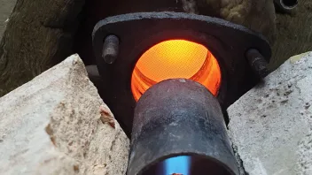

    Dies ging ca. 1h so weiter. Plötzlich wurde der Filter am anderen Ende in einer Ecke warm und glühte sogar außen sichtbar. Dann ging alles ganz schnell ... nach einigen Minuten war nur noch die Stelle, wo der Brenner direkt draufhielt sichtbar glühend. Wenn man genau auf die Waben schaute, konnte man sehen, daß tief drin es in den einzelnen Waben glimmte.
    Problem 2:
    Die ersten 30cm des Saugschlauches schmolzen an ... trotz 5m Abstand mit Stahlrohr. Ich habe dann den Brenner rundum bewegt, damit er alle Stelle trifft und den Ruß zündet falls da noch welcher wäre.
    Ich habe den Versuch noch so lange weiterlaufen lassen, bis 2h um waren. Die ganze Zeit liefen Gasbrenner und Staubsauger. Eine Rauchentwicklung gab es nicht.
    Am Ende erschien der Filter so durchlässig, daß der Sauger "bequem" durchsaugen konnte.
    Gewicht Filter: 7642g - etwas mehr als 140g Ruß und evtl. Feuchtigkeit sind verschwunden.

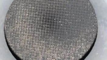

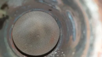

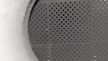

    Zu den Bildern: Die beiden Vorher-Bilder zeigen, daß da Waben sind, aber in der Tiefe ist der Durchgang durch die Wandungen verstopft. Von der Auspuffseite gesehen, sind es ja mehrere Blöcke und der Druck vom Motor her muß so groß gewesen sein, daß zwischen den Blöcken Ruß durchgedrückt wurde so daß es auch auf der Abgasseite rußig ist.

    Profis packen den kompletten DPF m.E. in einen Ofen und "backen" ihn bei 800 Grad, so daß der Ruß verbrennt. Ich denke, sie werden auch frische Luft zuführen, damit der Ruß zu CO2 verbrennen kann. Das hat bei mir der Staubsauger besorgt, sobald das erste Kanälchen frei war.
    Temperaturen habe ich nach Glühfarbe geschätzt.
    Regeneration findet ab 650 Grad statt.

  • Von außen die Temperatur im Inneren schätzen ist so eine Sache ;)
    Du machst das schon :thumbup:
    Ich habe die Glühfarbe des Substrates (das allerdings am Eingang) beurteilt. Primitiv halt. :) In ein paar Monaten ist AU, dann werde ich es sehen. Besser man testet sowas mit einem preisgünstigen Auto.
  • Ich habe die Glühfarbe des Substrates (das allerdings am Eingang) beurteilt. Primitiv halt. :) In ein paar Monaten ist AU, dann werde ich es sehen. Besser man testet sowas mit einem preisgünstigen Auto.
