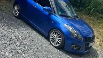

Hi, ich habe vorne 15mm + hinten 20mm pro Seite mit OME Felge.
Hier ein Bild.
Hot Wheels STH : Danke für das Bild.
Ich habe genau den gleichen in schwarz. Da kann man schon mal eine gute Vorstellung bekommen, wie das aussehen kann.
Ist an der Karosserie was gemacht worden? Oder kann man das ohne Eingriff fahren?
Moin, da wurde nichts verändert, kannst du so fahren.
