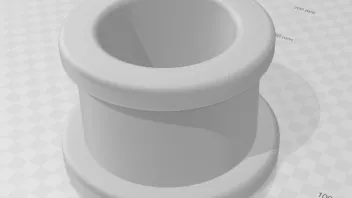

Ich hatte auch das Problem.Habe die Buchse am Schalthebel und im Motorraum getauscht. ( sind gleich)
Jetzt ist alles wieder schön.
Gruß Steve -
Hier ein Bild

Ich habe das Problem gestern Morgen auch gehabt, mitten im Gangwechsel ging nur noch der 3 u.4 Gang.
Problem ist ja bekannt, habe mir alle Maße abgegriffen, die Gummibuchse nachgezeichnet und anschließend in TPU 3D Gedruckt.
Schaltet wieder Butterweich der Brüllwürfel.
Kann ich hier Dateien zum Drucken hochladen?Dann stelle ich euch die gerne zurverfügung.
