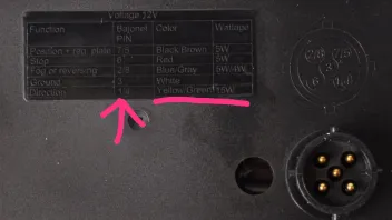

  • Ist die Lösung mit dem geringsten "Bastelaufwand" und preislich im Rahmen. Wenn es in der Form baugleiche Leuchten sind, sollten die Aufnahmen und die Stecker passen, eventuell dienen die "alten" dann als Reseve (Austrittsscheibe) oder du kannst sie "vertickern".
    Interessant, das die Blinkleistung inklusive Widerstand "nur" 15W beträgt (Glühlampen haben laut STVZO 21W), damit scheint also das KFZ-Blinkmodul fehlerfrei anzusprechen. Sollte man also die Bastellösung mit selbst eingebauten Widerständen wählen, reichen sicher je ein 14 W "ziehender" Widerstand (also rund 10Ω) oder eine Glühlampe ähnlicher Leistung aus.

  • Wenn du sie übers www bestellst, hast du ja 14 Tage Rückgaberecht. Ich lese das Typschild so, daß das Blinklicht je Seite insgesamt 15 W Leistungsaufnahme hat, also Widerstand und LED. Wird sicher ausreichen,cum dem Blinkmodul eine intakte Glühlampe zu suggerieren, sonst hätten sie sicher einen anderen Widerstand verbaut. Die maximal mögliche Leistung hängt ja auch von den verbauten Kabelquerschnitten am Anhänger ab, zudem soll ja auch noch ein Stromspareffekt verbleiben ;). Aber ich habe keine Ahnung, welchen Mindeststromfluß das KFZ-Blinkmodul benötigt, um keinen "Lampendefekt" anzuzeigen, aber höchstwahrscheinlich reichen die rund 1,25A bei 15W aus, bei ca. 3W LED sind es ja nur 0,25A, die da fließen. Hilft nur probieren oder von irgendwo die Daten für das Blinkmodul besorgen.
