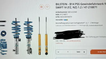

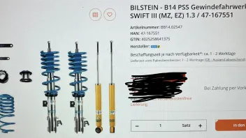

Die Bilder von Bilstein sind die einzigen die passen.
Das ist das gleiche Fahrwerk.

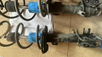

Habt ihr Eure Fahrwerke selber verbaut? Musstet ihr kürzere Koppelstangen verbauen?Gerade verkauft einer seinen Original Fahrwerk von 2013 Sport Modell,
exakt so sieht auch meiner aus.
Koppelstangen nach hinten gerichtet.
die sind aber um 5,5cm länger, als das wofür das ST Fahrwerk gebaut ist. -
