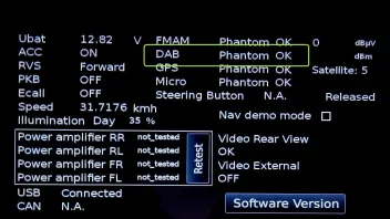

    • Und wenn es gar keine Digitaloption bietet... jo, dann hat es wohl keine. Also weder DAB noch DAB+. (Auch hier besteht eine Chance auf technischen Defekt... soll auch Geräte geben, die erst bei angeschlossener und funktionsfähiger DAB-Antenne auch DAB freischalten. Im SLDA gibt es ja diesen Diagnosebildschirm, siehe Anhang; ich habe noch nicht getestet, was passiert, wenn ich die DAB-Antenne mal ausstecke. Wäre aber interessant.)
