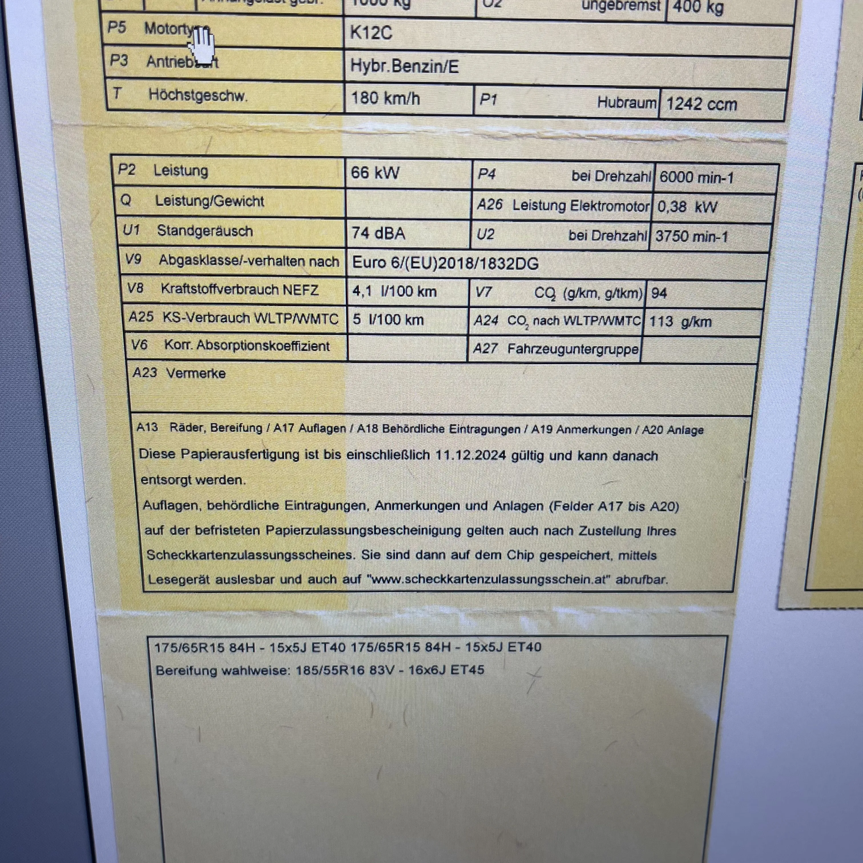

    ich bin auf der Suche nach Sommer und Winterreifen für meinen neuen Gebrauchten.
    Winterreifen: 175/65 R15 (84H laut Zulassungsschein Teil 1)
    Sommerreifen: 185/55 R16 (83V laut Zulassungsschein Teil 1)
    Höchstgeschwindigkeit laut Zulassung: 180 km/h
    Die Reifenauswahl erscheint groß, wenn man den Geschwindigkeitsindex jedoch in Betracht zieht, wird die Auswahl der Winterreifen sehr mager.
    Jetzt zu meiner Frage. Da die zugelassene Höchstgeschw. 180 beträgt, kann ich dann auch einen Reifen mit dem Geschwindigkeitsindex T (Winter) bzw. H (Sommer) kaufen oder muss ich die vorgeschriebenen Indizes H (Winter) bzw. V (Sommer) befolgen?
    Bei den Winterreifen hätte ich eine viel bessere Auswahl und bei den Sommerreifen würde ich mir dadurch lediglich bisschen Geld sparen.

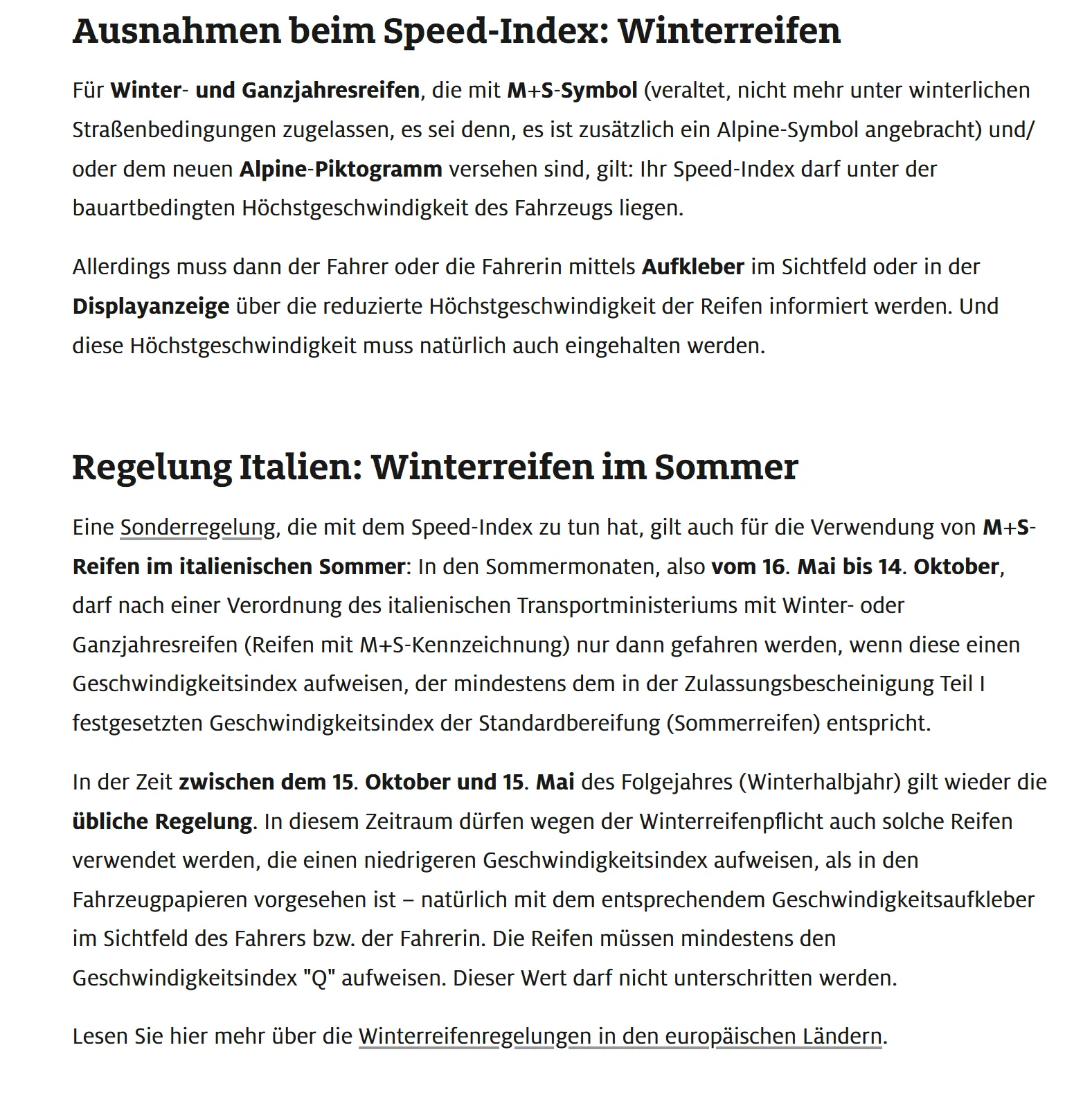

    In Österreich kenne ich die Bestimmungen nicht.
    Ich Deutschland durften im Winter auch Reifen mit geringererem Geschwindigkeitsindex gefahren werden. Dann muss im Sichtbereich ein Aufkleber mit der erlaubten Geschwindigkeit der Reifen angebracht werden.

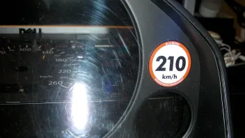

    Bei Winterreifen (oder Ganzjahresreifen! Die sind ja, mit Schneeflocke, gesetzlich ebenfalls als Winterreifen anerkannt, und nirgends steht, dass man mit denen nicht auch Sommers unterwegs sein darf...) kann man das dankenswerterweise ignorieren. Allerdings ist dann der Sticker prüfrelevant (für die deutsche HU sicher, und wahrscheinlich auch Pickerl) und MUSS vorhanden und deutlich sichtbar sein - ein fester Eintrag im Tempomat/Limiter reicht nicht...
    Das führte dann bei meinem ehem. Winter-Audi (der mit den eingetragenen W-Reifen...) zur leicht dekadenten "max. 210 km/h" Kennzeichnung.

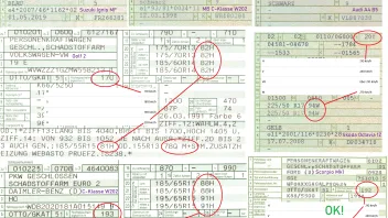

  • Das Problem sind die Mindesteintragungen in den Fahrzeugpapieren, die diese Faustregeln deutlich übersteigen.
    Ich hab mal ein paar Scans zusammengefasst, die mir grade so entgegenkamen.
    Ford und Mercedes sehen das so wie du. VW und Suzuki nicht (mit teilweise wirklich übertriebenen Unterschieden!).
    Warum? Weiß ich auch nicht*. Kann man aber nicht einfach eigenmächtig anders machen.
    * Spekulation, aber - zumindest bei VW ist irgendwie naheliegend, dass die Daten hirnloserweise für das jeweils stärkste Modell der Baureihe eingetragen wurden. Ein Golf 2 GTI 16V konnte 200 laufen, da wäre H/210 passend. Beim A4 B5 lief der S4/RS4 250, da sind die W/270 auch angemessen. Und die W/270 beim Octavia 1Z könnten vom RS (240-242) stammen. Aber einen Ignis, der über 190 läuft? Und das in der EU (denn dafür sind die Papiere ja ausgestellt)?

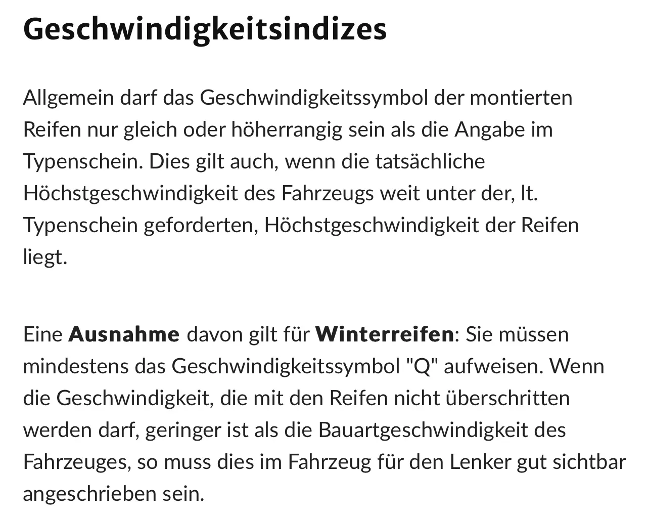

  • Die Frage war:
    Ob ich Reifen aufziehen kann, die einen niedrigeren Geschwindigkeitsindex aufweisen als im Zulassungsschein vorgegeben.
    Der Grund:
    Da die angegebene Höchstgeschwindigkeit im Schein 180kmh beträgt und die vorgegebenen Indizes im Schein diesen Wert eindeutig übersteigen.
    Sowie eine viel größere Auswahl an Sommer und Winterreifen und günstigere Alternativen vom gleichen Modell.
    Die Antwort:
    Bei Sommerreifen dürfen die angegebenen Indizes keineswegs die Vorgegebenen aus dem Schein unterschreiten.
    Bei Winterreifen hingegen darf man das machen, aber wenn der Indizes der Reifen kleiner als die Bauart/Höchstgeschwindigkeit vom Fahrzeug ist, dann muss der Aufkleber ins Sichtfeld des Fahrers. Reifen mit dem Indizes Q sind das absolute Minimum und kennzeichnen die unterste Grenze die aufgezogen werden darf.
    1. Bsp. (Winterreifen): Bauartgeschwindigkeit des KFZ beträgt 180km/h ich ziehe einen Reifen mit Indizes T=190km/h auf. Ich brauche keinen Aufkleber im Fahrersichtfeld. Die Bauartgeschwindigkeit des KFZ liegt unter dem Indizes T.
    2. Bsp. (Winterreifen): Bauart/Höchstgeschwindigkeit des KFZ beträgt 180km/h ich ziehe einen Reifen mit Indizes Q=160km/h auf. Ich brauche einen Aufkleber im Fahrersichtfeld. Die Bauart/Höchstgeschwindigkeit des KFZ liegt über dem Indizes Q.
    3. Bsp. (Winterreifen): Bauart/Höchstgeschwindigkeit des KFZ beträgt 180km/h ich ziehe einen Reifen mit Indizes S=180km/h auf. Ich brauche einen Aufkleber im Fahrersichtfeld, da es keinen Sicherheitszuschlag gibt. Die Bauart/Höchstgeschwindigkeit des KFZ ist gleich dem Indizes S.
    4. Bsp. (Winterreifen): Bauart/Höchstgeschwindigkeit des KFZ beträgt 180km/h ich ziehe einen Reifen mit Indizes P=150km/h auf. Dies ist nicht erlaubt! Die Sonderregelung für Winterreifen gilt nur bis zum Indizes Q.
    So hab ich das verstanden. (Falls ich falsch liege, bitte korrigieren!)

    Gelten bei uns als Winterreifen (sind ja auch fast welche; nur bei eher herbstlichen - oder den aktuell vorherrschenden - Bedingungen deutlich besser als diese!). Also auch im Sommer erlaubt, auch mit Unterschreitung des passenden Geschwindigkeitsindexes, aber dann halt auch im Sommer mit Aufkleber.
    Die italienische Regelung find ich lustig. Die können die Autos dort doch eh nirgends legal ausfahren? (Theoretisch würde doch im kompletten Rest von Europa, außer eben Deutschland, ganzjährig ein Q-Reifen dicke reichen... ui, ein Wespennest :saint:)
    HA!
    Weil due halt "doof" sind ;)
    Der Hintergrund ist einfach: Der Klassiker ist z.B. (um bei VW zu bleiben) der Passat 3b/g. Zum Zulassungsdatum GAB es keine passende Reifen mit "richtigem" Speed/Lastindex. Da gabs dann "einfach auf dem Markt" mehr oder weniger nur irgendwelche "Sprinterreifen" -> also für schwerere und schnelle Kleinlaster. Aus dem Grund sind Hoffnungslos andere Reifen im Schein eingetragen. Was aber grundsätzlich jetzt erstmal KEIN Problem ist. Die passenden Reifen wurden dann eben später produziert. Frag mal jemanden der einen 195/45/15 Reifen fährt. Das sind eben manchmal doofe Kombinationen die es entweder damals nicht gegeben hat, oder heute einfach nicht mehr gibt.

    Ist eben so ne Sache....bei EIntragungen von anderen Rad/Reifen trägt ein fähiger Prüfer auch den passenden Speed/Lastindex ein. EGAL welchen (passenden) Reifen du aufgezogen hast.
  • Da finde ich meine Spekulation mit der Homologisierung nur für den stärksten Typ eines Modells aber plausibler :D
    Das passt auch (um bei dem Passat Beispiel zu bleiben) nicht. Vorallem haben die dicksten Autos des Modellreihe in der Regel nicht die selbe Grösse wie der kleinste Motor. Ein Sport hat ja auch ne andere OEM Grösse als der kleinste.
  • Stimmt.
    Hab eben mal ein altes PDF gefunden - betreffend Audi A4 B5. Die Freigaben sind sehr unterschiedlich.
    Das macht die Tatsache, dass sie dem 193PS-V6 mit eingetragenen 234 km/h keine 240er Reifen gegönnt haben, einfach nur noch hirnlos.
