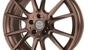

    Ich bin am überlegen auf diese hier zu wechseln, da ich die noch über hab:
    Sind Proline PXF und wären dann 17x7,5 et 40. Dürfte gut sitzen, sogar noch etwas breiter als die originalen Felgen mit 20er Platten. Und darauf könntest du dann auch 235er fahren.

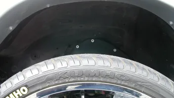

    Höhere Kurvengeschwindigkeiten macht man aber nicht an der Breite fest (die hilft zwar auch hier wieder, wegen der Auflagefläche - sofern die Neigung noch passt), sondern am Querschnitt und der Relation zur Felgenbreite. Niedrigerer Querschnitt bedeutet weniger Federweg bzw. Bewegung durch die Reifenflanken. Breitere Felgen halten den Reifen dabei straffer. Eins allein ist nicht genug, da z.B. breite Reifen auf einer schmalen Felge (wie ja oben schon gesagt wurde, ist das nicht mal eintragbar) zu sehr wanken und walken, also sich seitwärts bewegen. Das wirkt schwammig und hinterlässt in Kurven kein gutes Gefühl. Je höher der Querschnitt ist, desto stärker wird der Effekt.

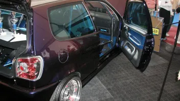

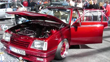

    So weit klingt das ja jetzt alles positiv und man fragt sich, warum nicht jeder 235/35er Reifen auf 11" breiten Felgen fährt (in den frühen 2000ern gab's auf keinen Fall einen Tuningpokal, wenn die Reifen weiter rausschauten als das Felgenhorn - siehe Beispiele!)... naja, neben den Kosten (exorbitant...) gibt's auch Nachteile:
    Breite Reifen haben beispielsweise so ein wenig die Tendenz, empfindlicher auf Spurrillen zu reagieren. Das macht auf vielen Autobahnen und erst recht älteren Landstraßen wenig Spaß. Dass die größere Haftung auch einen höheren Rollwiderstand und damit Mehrverbrauch und -geräusch verursacht, ist ebenfalls ein Thema. Und Aquaplaning... setzt mit schmaleren Reifen auch etwas später ein (wobei das Profil auch eine dicke Rolle spielt, daher ist das nur tendenziell aber nicht pauschal zu sehen).
    Niederquerschnitt kostet Federweg und macht die Fuhre bretthart bis hoppelig (wenn's das Fahrwerk nicht mehr auffangen kann).
    Ungefederte Massen (Alu wiegt dann doch mehr als die Luft im Reifen) wollen wir auch nicht ganz außer Acht lassen.
    Ach so, die Reifenlauffläche sollte ja auch noch von den Kotflügeln überdeckt werden - da gibt's ebenfalls Grenzen, man kann nicht endlos verbreitern.
