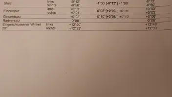

• Soweit sogut, Aber das Zentrieren des Lenkrads mittig hat ja nichts damit zu tun dass das Fahrzeug geradeausfährt, oder? Das ist nur die Ausrichtung des Lenkrads. Die Geradeausfahrt hängt wovon ab? Die Spur ist ja auch symetrisch eingestellt links/rechts.
    Was ich glaube und das wird bei der morgigen Eingamgsmessung ja dann sichtbar:
    viele werkstätten stellen die werte ordnungsgemäß ein,drucken den bericht aus auf dem alle werte perfekt in der toleranzmitte liegen!
    Jedoch beim Festziehen (z.b. der Kontermutter der Spur o.ä.) verändert sich alles wieder ..zum Teil auch extrem.Das bedarf oft viel Gefühl .
    Wenn der Lenkrad nicht gerade eingestellt ist und man das ganze einstellt ist logisch das da Lenkrad schief steht und das Auto gerade läuft.
    Die kontamutter wird bevor alles ausgedruckt wird fest gezogen ( zumindestens bei uns )
  • Bin echt kein Experte, aber vorausgesetzt die Eingangsmessung ist korrekt, kam das Problem nicht von der Spureinstellung, oder? Es waren ja auf beiden Seiten eine Bogenminute Vorspur, also gleichmäßig. Ob man nun etwas mehr oder weniger Gesamtspur fährt, sollte sich nur auf das Anlenkverhalten auswirken, aber nicht darauf ob das Lenkrad schief steht oder nicht.
    Die Sturzdifferenz von vorne links zu rechts ist meiner Meinung nach recht hoch: -0,2° zu -0,83°. (Das ist zwar innerhalb der angegebenen Toleranz, aber die ist ja zum K*tzen. Was wäre denn bitte +0,8° rechts und -1,2° links für eine Einstellung?)
    Hat vielleicht jemand die Werte von seinem Auto zum Vergleichen, wo alles in Ordnung ist?
  • Sturz kann man nicht einstellen. Das heisst ich muss mit dieser Differenz leben. Aber die Werte waren in der Eingangsmessung auch auseinander, wird wohl keine Rolle spielen beim Thema Geradeauslauf und Lenkradausrichtung.
    Und was Thema Spur und Geradeauslauf angeht, bin ich auch der Meinung das 2 Minuten Differenz zwischen Eingangs und Ausgangsmessung keine Auswirkung haben sollten auf Geradeauslauf. Deswegen die Idee, das nach der Ausgangsmessung noch eine Kontermutter angezogen wurde und dadurch die Werte zwische rechts links jetzt auseinander sind und den Linksdrall verursachen. Wird man aber heute nachmittag an der Eingangsmessung sehen ob das der Fall ist.
    Wenn das nicht der Fall ist und die Kollegen an der Messbühne auch keine Idde haben was los ist, bleibt mir nur die Bitte das sie die Spur auf 1Minute rechts / links wie in der Eingangsmessung zu stellen, denn damals war der Geradeauslauf perfekt.

    born_hard Was ich meinte: Du hattest Eingangs das Problem, dass das Lenkrad schief steht. Die Spureinstellung war aber links und rechts exakt gleich. Also muss die Ursache doch woanders liegen…würde ich meinen

  • Du hattest Eingangs das Problem, dass das Lenkrad schief steht. Die Spureinstellung war aber links und rechts exakt gleich. Also muss die Ursache doch woanders liegen…würde ich meinen
    Mit dem Phänomen, dass er nun in die eine Richtung kräftiger lenken muss als in die andere, würde ich auf einen verschobenen Nullpunkt vom Drehmomentsensor in der Lenkung tippen. Wenn die beim Adac da beim Neuausrichten des Lenkrades nicht drauf geachtet haben, hat der jetzt einen Versatz. Und die Servounterstützung arbeitet dann in eine Richtung kräftiger als in die andere. Wobei die wahrscheinlich davon ausgehen, dass bei Lenkradmittelstellung auch der Nullpunkt sauber ist. Tja, dann wäre das wohl ab Werk so "verstellt". Wird dann vermutlich wirklich nur beim Fachhändler gemessen/behoben werden können.
    An der Spur war überhaupt nichts auszusetzen. 0°02' Gesamt war doch ein Traumwert.

    Egal ich war heut nochmal bei Adac und die haben alles neu vermessen und eingestellt. Ich sass am Lenkrad um die Mittellage zu halten und nach kurzer Fahrt nach Hause war alles schon deutlich besser. Lenkrad relativ mittig, Fahrzeug fährt geradeaus, aber ich muss noch in den Tagen paar km abspulen um das zu begutachten, es hat heut viel Stau gehabt und wenn die Fahrbahn nach rechts oder links abschüssig ist dann zieht das Fahrzeug in die entsprechnde Richtung weg.
    Jedenfalls was der Knackpunkt war/ist: Die Adapter auf welchen diese Lasermeßgeräte an der Felge befestigt werden, da gibts ja verschiedene mit 3 Punkt, 4 Punkt, spezielle fur Mercedes usw. Und die Original Suzuki 17Zoll Felge ist am äusseren Rand wohl nicht eben, da gibts dickere Abschnitte die mehr rausragen und dünnere die weiter innen sind. Daher wenn der Adapter dann an den 3 Punkten nicht gleich tief aufliegen, dann verfälscht es die Messung.
