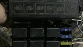

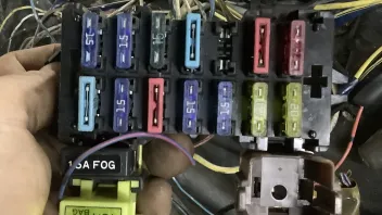

Blau-15A, Gelb-20A, Rot-10-A. Steht auch drauf.
Wäre gut zu wissen, welche Infos du brauchst!
Ich möchte gerne wissen welche Sicherung für was zuständig ist….bzw welches Relais wofür zuständig ist.

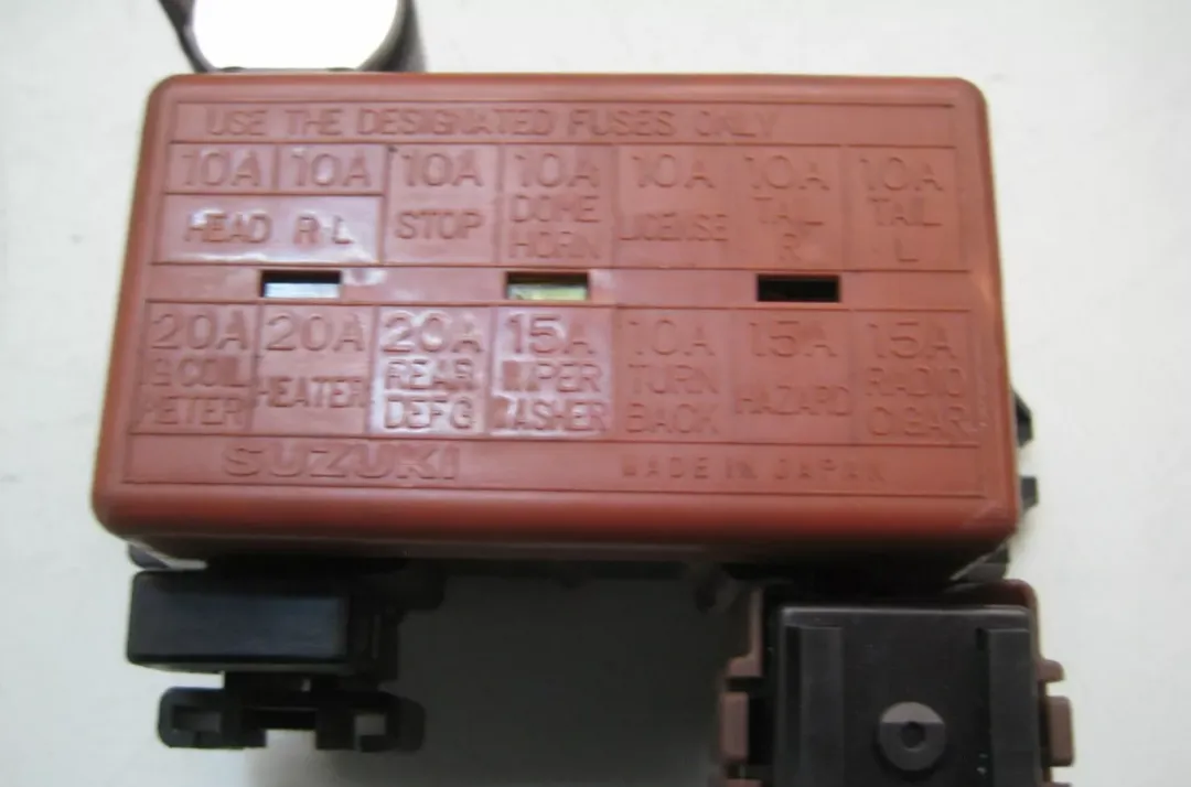

Schau mal hier
Hilft dir vielleicht weiter
Und der Deckel vom Kasten innen
Viel Erfolg

Alles anzeigenSchau mal hier
Viel Erfolg

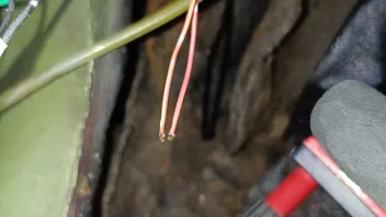

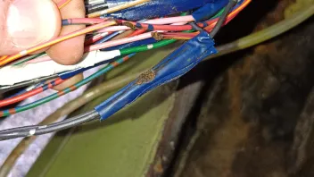

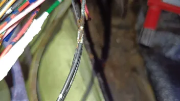

Guten Tag, ich habe Mal im Fußraum die Leitungen rausgegraben ich glaub ich habe das Problem für die Kennzeichenbeleuchtung und Rücklicht sowie Tacho Beleuchtung gefunden. Ich bin mir nicht sicher aber ich glaub Kennzeichenbeleuchtung und Tacho Beleuchtung sind eine Sicherung (Licencse). Mein Justy ist Baujahr 1998.
