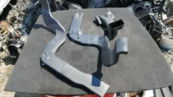

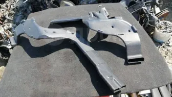

Lüftungsrohr
Lüftung trifft es ganz genau. Auch Heizung wäre nicht falsch. Fußraumausströmer trifft es noch besser.
Es ist genau so, wie Dav1963 schreibt.

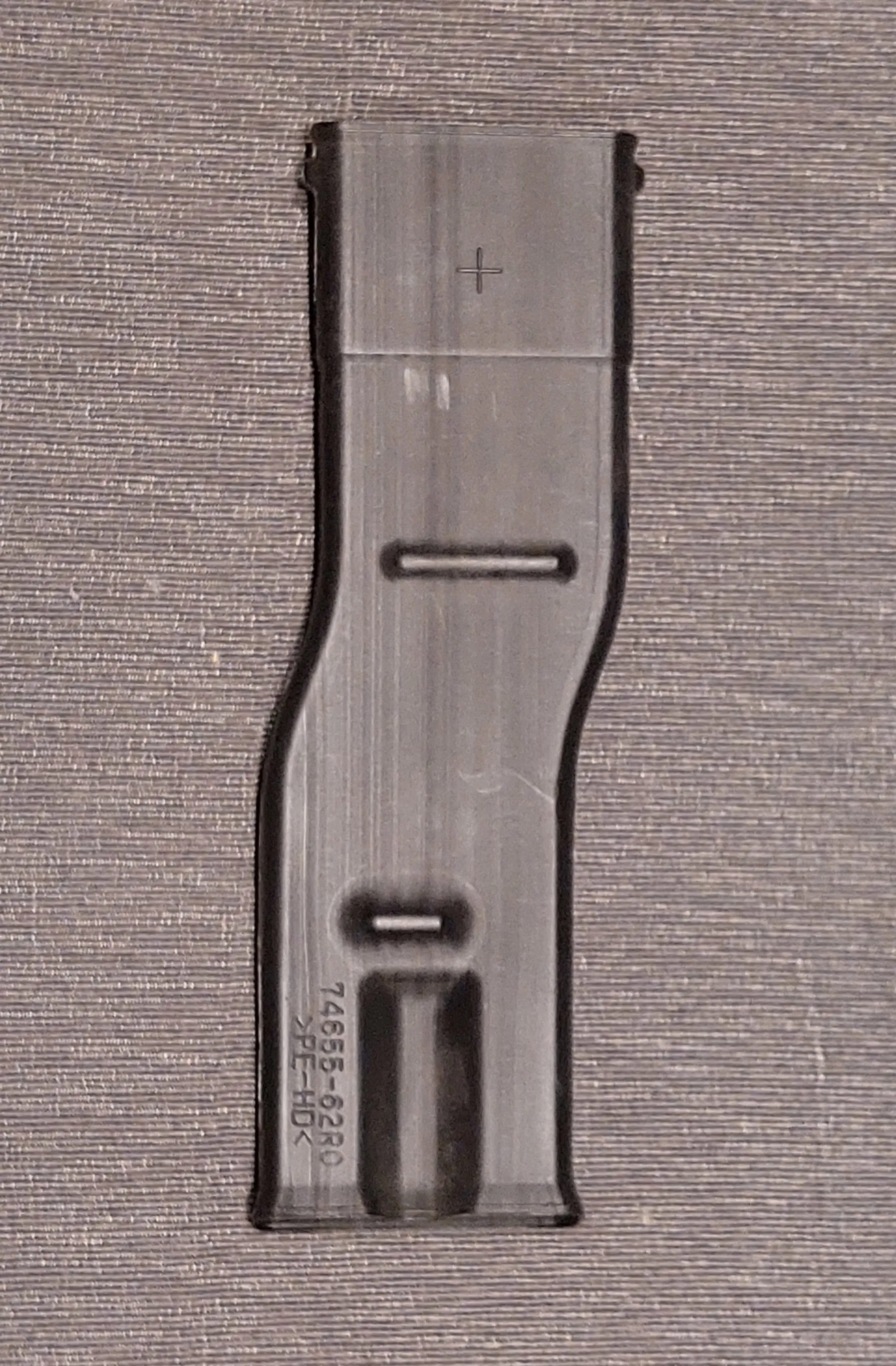

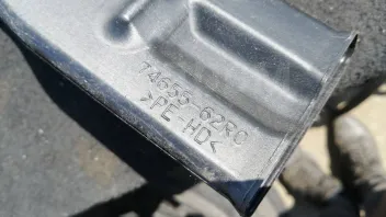

Anhand der Nummer 74655-62R0 konnte man im Internet erkennen, dass es sich um einen Teil der komplexen Luftleitung zu den Fondpassagieren handelt.
Absolut korrekt, dem ist nichts hinzuzufügen.
Gruß aus xanten
Kathi und Achim
okay,danke für die Infos,habs jetzt einfach ausgebaut und beobachte heute mal ob das der Grund des klapperns war...nicht das sich doch noch der Klapperstorch unter meinem Sitz eingenistet hat
Wieviel Luft kommt da bei euch raus, also spürbar+warm? Ich hab da noch nie gemerkt, dass da sonderlich viel und warme Luft rauskommen würde, jedenfalls bei dem unterm Fahrersitz - was ich im Standheizungsbetrieb beim Campen sehr vermisse
Deshalb verwend ich dann so einen labbrigen Luftschlauch, den ich vorne an die Luftströmung einhänge ...
