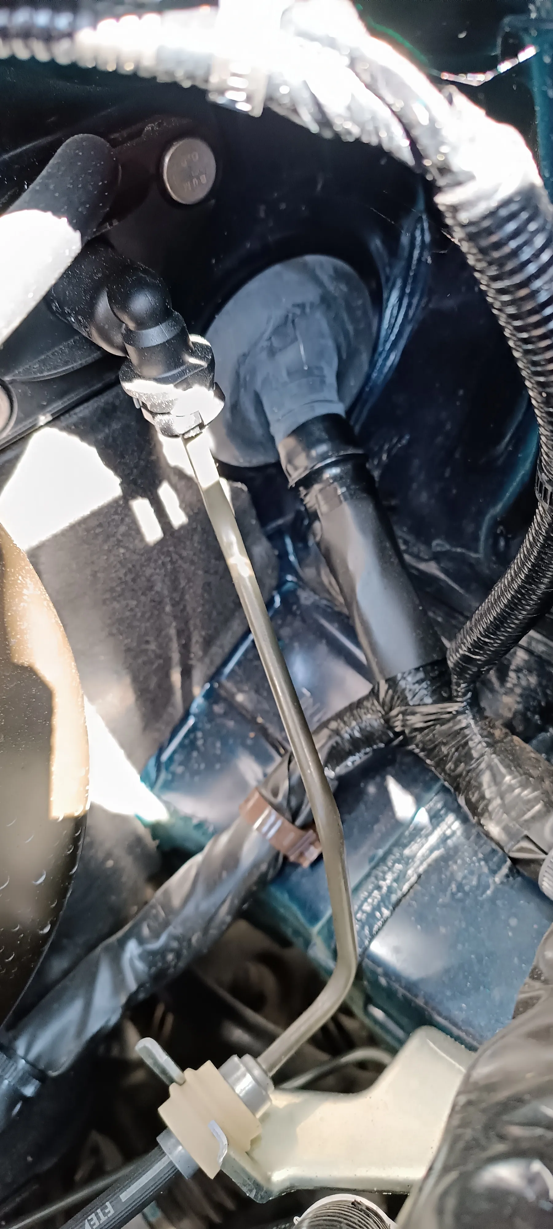

  • Hi, ich nehme an, du meinst das hier...
    Hast du da ein zusätzliches Loch gemacht, oder die Isolierung etwas aufgemacht und in der Mitte durchgeführt. Stelle mir letzteres schwierig vor. Bei zusätzlichem Loch sollte ja abgedichtet werden.

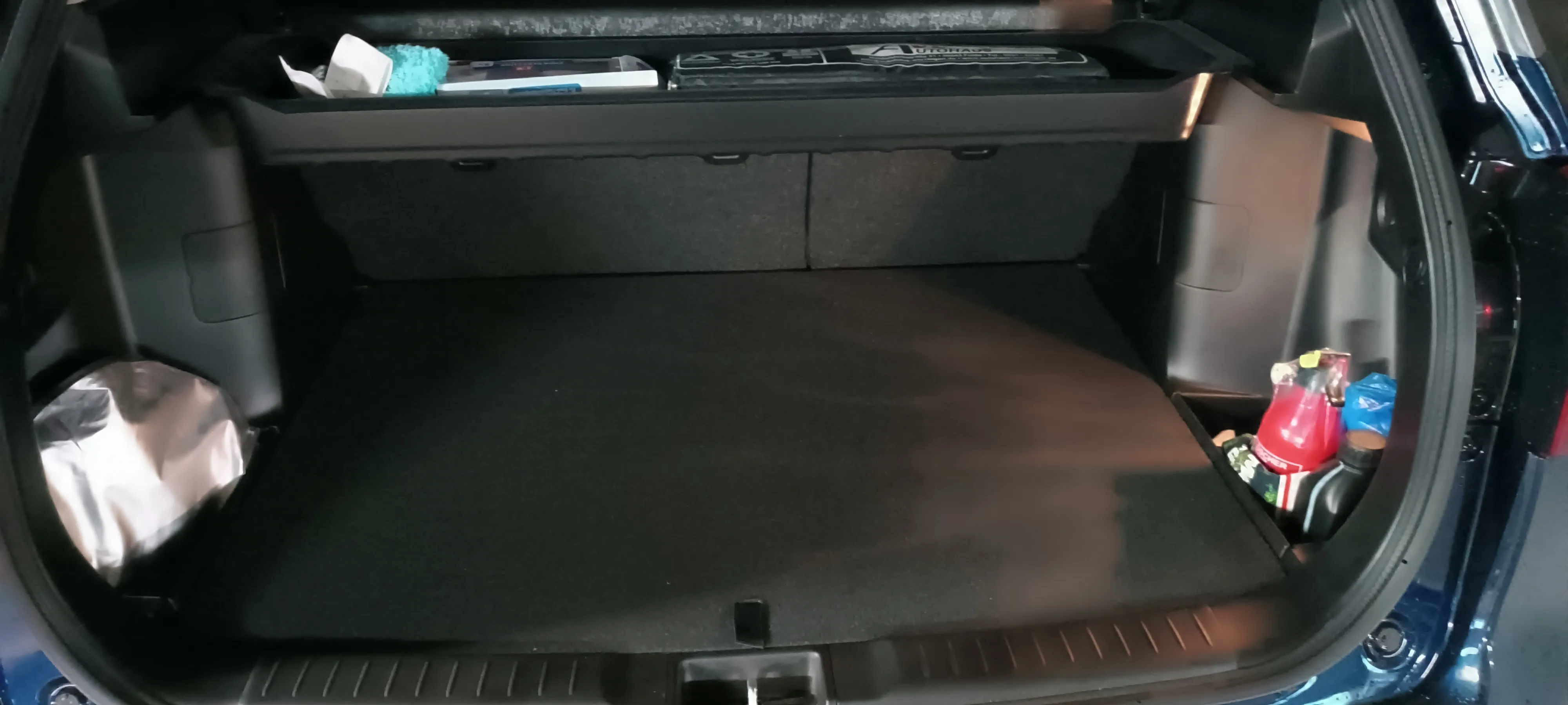

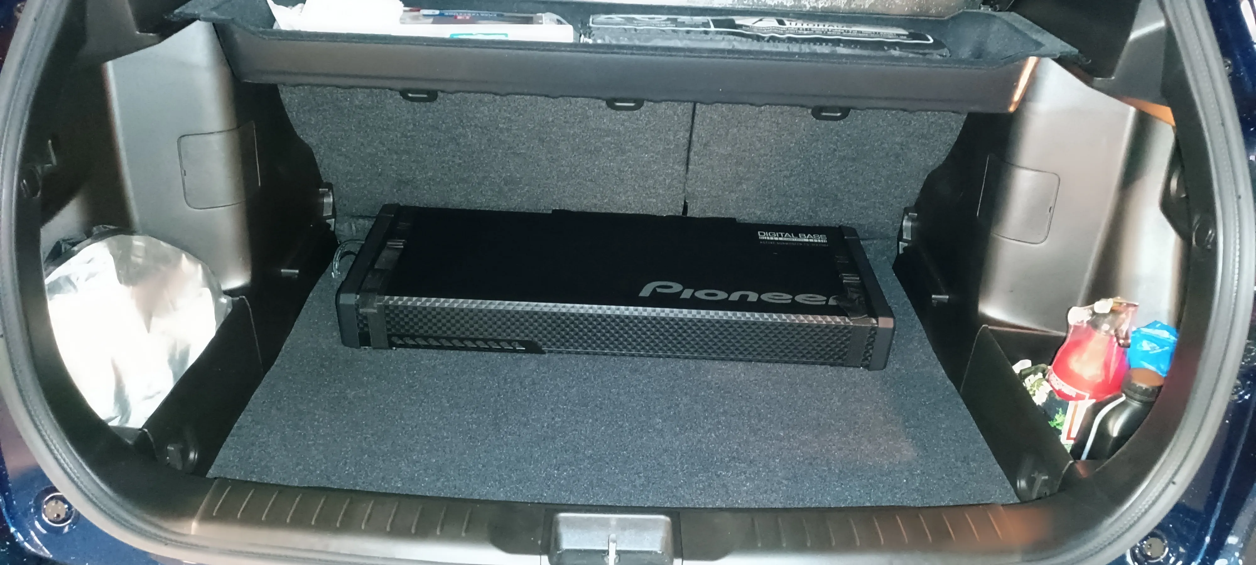

    welcher Sub es wird, ist tatsächlich noch offen. Der Vitara bietet leider nicht wirklich viele Optionen. Unter den Sitzen geht nix, wegen den Belüftungen von Hybrid Batterie und Elektronik. Ersatzradmulde ist eine Möglichkeit, hier überlege ich aber noch, ein Notrad zu kaufen und dann einen passenden Woofer. Allerdings darf auch nicht zuviel Luft zwischen Woofer und dem darüber liegenden Boden. Sonst kann der je nach Beladung brechen. Eine Box möchte ich nicht, weil der Kofferraum doch oft genutzt wird. Aktuell schaue ich nach einer Möglichkeit, die Ausbuchtung Links zu nutzen.
