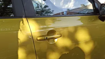

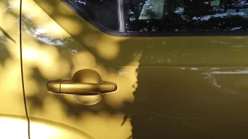

    An meinem 3 Jahre alten Ignis wurden beide Türen auf der Beifahrerseite bis auf die Grundierung zerkratzt.
    Natürlich habe ich Anzeige gegen Unbekannt erstattet, Die Chance den oder die Täter zu erwischen ist nach Aussage der Polizei gleich Null!
    Zum Ende 2023 habe ich die Vollkasko gekündigt, als Rentner muss ich sparen. Falsche Entscheidung wie ich jetzt sehe.
    Denn die Teilkasko übernimmt keine Vandalismusschäden.

  • Ne, kein Fest und keine Streitigkeiten. Aber ein BVB Logo auf de Heckklappe. Hier im VFB-Land nicht ungefährlich.:wacko:
    Ich versuche es mal vorläufig selber zu machen, mit Lackstift, Schmirgel und Polieren. Narben können Interessant wirken.
    Beim Lackierer ca, 1.500,-€. Nicht für jeden Rentner einfach stemmbar.

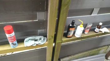

  • Zur Behebung des Ganzen mal etwas, ich hab es bei meinem Opel so gemacht: Schadstelle entfetten, Wattestäbchen + Isopropanol. Kratzer mittels Originallack auffüllen. Zahnstocherspitze mit Lack und damit auffüllen. Dauert ewig. Das ganze am besten im Schatten/Garage/Carport. Um die 20 Grad sollte es haben. Mindestens 1 Tag trocknen lassen. Dann Schleifstblütten besorgen und nur den Bereich mittels 2000 Körnung und am besten Nass wieder abtragen. Sieht erstmal furchtbar aus. Immer wieder mal mit den abwischen und mit Fingern fühlen ob eine Unebenheit noch vorhanden ist. Poliermittel auf Baumwolltuch oder Schwamm auftragen und über die Stelle händisch polieren. So sieht man schon mal ob noch was nachgeschliffen muss. Am Ende alles mittels Poliermaschine auspolieren. Poliermittel mit mittleren Antrag und am Ende natürlich mit wenig Abtrag.
    Achtung da ich an meinem Ignis einige Steinschläge habe, der Lack ist recht dünn.

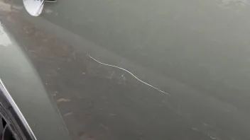

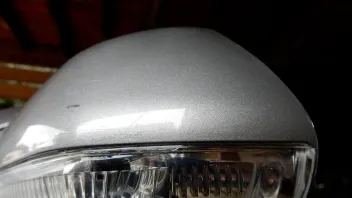

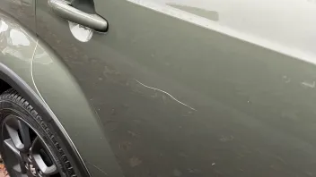

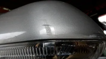

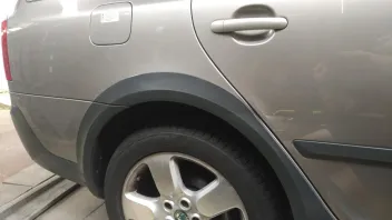

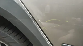

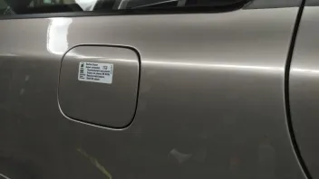

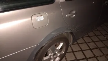

  • Wenn ich einen Kratzer finde, fange ich in der Regel auch erstmal mit Reinigung an (Isopropanol ist manchmal nicht verkehrt), dann kommt probehalber Schleifpaste zum Einsatz (die von Sonax in der Tube ist nicht allzu aggressiv und Anfängertauglich, für Rotweiss muss man Übung haben!), und erst wenn dann noch was übrigbleibt (sprich die Teile, die wirklich auf die Grundierung gehen und wo nicht "nur" der Klarlack fürchterlich in Mitleidenschaft gezogen wurde... das ist mitunter sehr schlecht zu erkennen, auch Fühlen hilft nicht immer), gibt's Lackstift - und danach wieder das Elend mit Anschleifen und Polieren.
    Hier mal kurze Vorher-Nachher Beispiele mit nur Reinigung und Politur - damit man noch die übriggebliebenen Stellen sieht, die dann doch noch Lack brauchten:
  • Das Ergebnis am Spiegel ist ja sehr überzeugend. Der Rest auch gut trotz Materialverformung. Was ist denn Rotweiß für ein Mittelchen? Der Hinweis mit dem Klarlack ist gut. Ich erinnere mich das ich bei mir auch vorher mal Wasser drüber gesprüht habe um zu sehen ob nur der Klarlack beschädigt ist. Das Wasser füllt den Kratzer erstmal auf.
  • Rot Weiss kennst nicht? Das ist ne ziemlich üble "Schleifpasste". Sprich Politur mit viel cut...SEHR VIEL!
    Als Beispiel: Menzerna Heavy Cut 400 ist schon ziemlich übel her vom Schleifen...und ist fast doppelt so "schlecht". Will sagen: Mit solchen Krassen Teilen kannst du dir ohne Übung ganz fix und ganz einfach den kompletten Lack kaputt machen und eben durchschleifen.
